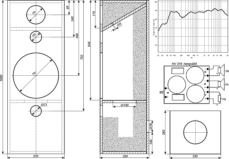

tzsolesz
Lenne két db ilyenem.
Kép külön:
Szeretnék hozzá építeni hangfalat. Szeretném a maximumot kihozni belőle. Nem gond ha terelőket kell beszerelni, mert valószínű asztalos segítséggel lesz megoldva.
Tud valaki egy jól bevált tervet? A hangszóró nem az a kifejezett mély domináns. Kisebb ládában van most, és hát nem vagyok tőle elájulva. Elég hamar elkezd lengeni, ezért a hirtelen nagy basszusokra érzékeny. Sőt ez egy nagyon érzékeny hangszóró. Minél nagyobb mélyet szeretnék. Nem mély ládát, hanem egy komplett hangfalat szeretnék, két normális magas sugárzóval.Előre is köszi.
Plussz infó:
2 rétegű (műanyag bevonatú papír) membránnal ellátott hangszórók, magas terhelhetőséget biztositó szellőztetett alumínium lengőcsévével. Jellemzői: alacsony torzítás, nagy érzékenység, elsősorban házimozi rendszerekhez ajánlott.

válasz tzsolesz #6657 üzenetére
Inkább add el! És vegyél egy normális hangszórót.
+szerk bővebben: Az a gond az Mnc-kel hogy kínai import nincsenek korrekt adatok megadva amikkel dobozt lehetne számolni hozzá. Az meg hogy egy MNC hangszóró nagy érzékenységgel rendelkezik szerintem (óvatosan fogalmazva ) nem fedi a valóságot.[ Szerkesztve ]

Giot
válasz tzsolesz #6659 üzenetére
Boltból vetted vagy netes rendelés, ha boltból megkérdezheted nem e veszik vissza esetleg úgy hogy más márkát hoznál el? De akár a netes rendelésnél is be lehet próbálkozni.
Egyébként megkérdezhetem hogy minek ilyen nagy hsz? 30cm egy komoly szórónál hatalmasat üt! Sőt az már az a kategória ami egy kisebb szobában nem szól szépen, csak üvölt mivel nincs tere ahova tud dolgozni. Mekkora szobába menne?
Én inkább a 16,17, 20 vagy komolyabb esetben a 25 cm-es hsz ajánlanám.
Itt nézz körül hsz ügyben: [link]
Monacor, Peerless, Seas, Visaton, Vifa, vagy magyarok közül a H2000 szórói, ami elfogadható ár érték aránnyal rendelkeznek, a h2000 szóróknak talán a terhelhetőségük nem olyan nagy. Viszont a felsorolt szórók közül mind1iknek van teljes adatlapja tehát tudunk vele doboz térfogatot számolni ami nem elhanyagolható. -

Giot
válasz tzsolesz #6662 üzenetére
Amik mindenképpen szükségesek a dobozszámoláshoz:
Fs:34.2Hz
Re:7.3Ohm
Qms:2,57
Qes:0,53
Sd:?
Vas:138.63L
XmaX:?
NormPower:
Ja és hol marad a freki menet az megkönnyíti keresztváltó vágási pontjának a megállapítását.
Enélkül csak hasra ütés az egész.
Az ilyen hszkat úgy szoktam dobozolni hogy + magas meg egy keresztváltó aztán a doboz előlapja olyan legyen hogy pont beleférjenek a hsz-ók majd alul elhagyva a mélytől vagy 10centit majd a legalján reflexnyílást hagyni kb 5,7 centi. Az előlap az oldallapokba menjen ne pedig rá Nagy legyen a doboz mélysége vagy 50,55 cm-er a hátoldalt(oldallapoba az is) vastagon 5,10cm (ezzel lehet kísérletezni) csillapító anyaggal. A sima bútorlap nem ajánlott mivel randa kopogós lesz a hangja. Majd ha kész remélni hogy aránylag szépen fog megszólalni.
Mást nem lehet kezdeni velük.
Amúgy milyen erőlködő?
+szerk az előlap annyira legyen besüllyesztve az oldallapba hogy a hsz kávája ne legyen kint a síkbol ebből következik hogy kívülről legyen beszerelve. Ezáltal kevésbé sérülékeny.[ Szerkesztve ]
tzsolesz
Ez igen.
Magasságot nem adtál meg, és azt sem mondtad, hogy terelő kell-e bele.
Egyébként egy rossz SAL 30cm-es hangszórónak egyszer úgy hoztuk meg méllyét, hogy tettünk a külső reflex nyílás, és a hangszóró közé egy teli lapot a dobozba, amin szintén vágtunk egy kb. 6-7cm-es kört.
Milyen anyag ajánlott?Jah, erősítő.
Fischer RS913 HIFI erősítő.
[link]Eléggé erős a drága, már már otthoni használtra sok is. 450W-ot vesz fel full terhelésél a falból, és állítólag 2X130W-os. Nekem a kijelző 150W-ig van skálázva, de azt hagyjuk.
[ Szerkesztve ]
Giot
válasz tzsolesz #6667 üzenetére
Komoly jószágnak tűnik ez az erőlködő.
Magasságot azért nem adtam meg mert azt adják a hangszórók. Ugye van egy 30cm-es "mélyszerűséged" ahhoz betenni egy magast lehet piezzo is ahogy nézem úgyis a hangosítás irányába megyünk pld valami ilyesmi: [link] ennek hozzáadod a magasságát majd ehhez jön még 2 centi mivel szoktam hagyni a hsz-ek és a fedlap között 1, 1, centit majd ezalatt legyen az a kb 10 centi (ha nem tetszik pofára hagyd ki de akkor a mélységet növeld) és alul az 5, 7, centi nyílás. A reflexnyílás felső részéhez a doboz belseje felé be lehet tenni még lapot kb doboz feléig. (ezt nemtom hogy magyarázzam csináltam egy rajzot de nem tudtam rendesen megjeleníteni)
Anyag Mdf vagy pozdorja esetleg rétegelt lemez 19mm-es (vagy most 18-as? nemtom) ha lehet inkább enyvezve mint csavarozva. Egyébként meg kísérletezzetek. Csillapítóanyaggal vagy pld a reflex nyíláshoz tett lap méretét változtassátok vagy elsőnek próbáljátok ki anélkül. Ez ilyen próba szemcsere.
Ja és ha nem sikerül jól nem engem szídni hanem az MNC-ít hogy gyárthatna rendes nem import hangszórókat is. Értelmes adatokkal.
Ja és én nem mondtam semmit.[ Szerkesztve ]
djculture
Hát ja mondjuk ott kezdődik hogy ezek a lágy felfüggesztésű hangszórók reflex dobozhoz nem igazán jók,nagyobb hangerőnél úgy járnak mint egy ideges robotgép és hozzák szépen a szélzajt is.Ilyen génius féle 5.1 ek is ezért halottak.Beleteszik a mélyládába az olcsó gumi/szivacs membrános hangszórót és halelujjah.
[ Szerkesztve ]
tzsolesz
Értelek. Nagyjából elképzelésem most már van.
Akkor pozdorjából fogom készíteni. A csavarral mi a gond? Mert gondolom a ragasztó nagyon drága, meg hát én nem dolgoztam még olyannal sohasem, és nem pont most akarom elszúrni.
A hosszú nyílás helyett esetleg kör alakú (6-7cm) reflex?
A többieknek: Én néztem már zárt dobozban is, de abban meg megfulladt. Szó szerint zártban, tehát semmi nyílás. Inkább egy kicsi kellene, talán 5cm körüli. Az még tart bent nyomást valamilyen szinten, és hal be a hangszóró.
Készítgettem már egyébként régen hangfalakat, tehát egy nagyon pici tapasztalatom van, persze az amatőr szint alatt 10m-el. -

shalafi66
válasz tzsolesz #6664 üzenetére
Hát sajnos közelében nincs, maximum nem megfelelő dobozban használod.
A pirosszélű MNC-k jósági tényezői 1,0 fölött vannak kiemelős, pontatlan, hallgathatatlan a mélytartományuk, és az elektromos terhelhetőségük is jelentősen (kb. 30%-kal) kevesebb az alulméretezett lengőcséve miatt. A többi lényeges paraméterről meg ne is beszéljünk. Nem egy színvonal a kettő.

shalafi66
Ezzel együtt is csak hasraütés, ha nem méred meg saját magad a hangszórót (persze ugyanezt az általad ajánlott drágábbakkal is ugyanúgy meg kell tenni, adatlap ide, vagy oda).
Korábban is írtam neked azt hiszem, az oldallapokra csillapítóanyagot tenni teljesen értelmetlen, ott nincs hatásuk, maximum, ha a reflexcső-nyílás közelébe kerülnek, a mélytartományt hangolják el.
Ez a módszer egyszerűen nevetséges. A hangszóró lengőrendszere, várható eltérései alapján, sőt, a kellő háttérismerettel ránézésre megállapítható tulajdonságokból is lehet (és jó esetben kell is) dobozt tervezni szinte bárminek. Azzal, hogy szépen szól, nem sokat lehet kezdeni.A dobozon közölt átvitelből kinézett keresztezési frekvenciákkal nem lehet váltót tervezni. Optimális esetben ahhoz is minimum mérni kell, adott helyiségben, adott dobozzal, és ehhez, illetve a hangszóró korlátaihoz-képességeihez igazítani a szűrőket.
Ui: a bútorlap sem rosszabb oldallap-rezonanciák szempontjából mint pl. az MDF, csak kicsit nagyobb a rezonanciák jósága, magyarul kisebb frekvenciatartományban észlelhetők. A másik része a dolognak viszont nem itt, hanem a belső állóhullámoknál keresendő, ehhez meg a megfelelő oldalarányt kel megtalálni, hogy a kialakuló rezonanciasorozatok ne erősítsék egymást.

tzsolesz
válasz shalafi66 #6680 üzenetére
Disco, house zene lesz rajta hallgatva. tücc tücc.
Erőteljes dübögés, és kellően a magas tartományban megszólaló, mondhatni tiszta sziszegős magasra van szükségem. Nem fűrészelésre, meg késélezős magasra.
Normál zenehallgatásra van otthon hangfalam. nem nagy durranás, mert szegény vagyok. Egy Logitech X230. Elég szépen szól, jó minőségű zenével, persze nem agyonkonvertált mp3-al.
Várom az ötleteket. Rászánok egy pozdorja lapot. Bár még nincs meg, és állítólag a tüzépen sincs.
tzsolesz
Elolvastam egy két cikket a linkelt oldalon. Háát, ez nekem ezen a szintem már magas.
Az nekem is fontos hogy nagyjából tűrhetően, tehát szépen szóljon, de nem ez az elsődleges szempont. A hangváltó meg egy másik téma, tekercsek nélkül gondolom nem kivitelezhető.
Most az első és legfontosabb dolog viszont a doboz.
Azért remélem nem reménytelen egy jó kis hangfalat összehozni ebből a nyersanyagból.
Dekopírom, fúróm, csavarozóvégem, fúrószálam, mérőszalagom, és csavarjaim vannak itthon.
Plusz mérőszalag, de vésőm nincs, se ragasztóm. Abból milyen kellene? Valami olcsóbbat kellene néznem a tüzépen. Illetve belülre milyen anyagot kellene szereznem, amit a doboz hátuljára kell ragasztani. Szivacs gondolom nem jó, az van itthon nagy mennyiségben. -
