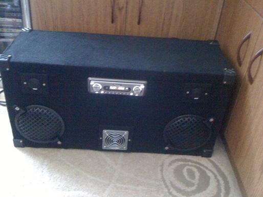

Revox66
Kicsiben, sajna csak ilyenek vannak elég egyformák. Ezek közül nekem is a Blau a szimpatikus, esetleg használtan még lehetne nézni pioneer-t mondjuk. Régebben én is gondolkodtam egy ilyesmiben, csak aztán egyre drágább lett az amit szerettem volna, autós erősítő + érzékeny hangszórókkal (RFT).
Aztán jött haver, hogy neki kell egy boombox, van hozzá cucc, csináljuk meg.
Audio Top első szett, ha jól tudom nem is olcsó 6,5" és egy jobb Pioneer fejegységből lett ez:Persze tudom te nem ilyenben gondolkodsz, csak hangban sokkal jobb lenne.

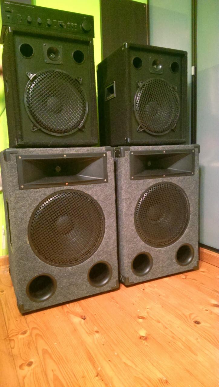

VipGamer
VipGamer #18707 üzenetére
Elnézést az elözö hozzászólásomért de az ottani képeket valamiért nem hozta be:
(Légyszíves a kérdésemre válaszoljatok, és nem szeretnék új hangfalakat vásárolni mivel nekem ez tökéletes!)Na szóval van 2 db hangfalam saját készítésü a doboz asztalossal lett csináltatva szabvány szerint, mindkét hangfal ugyanolyan de csak egyet részletezek le mivel a másik is ugyanilyen
Alul és Középen van 2db MNC Eclipse II 250Wattos 8 Ohmos mélynyomók, és felül 1db MNC Noir II 300Wattos 8 Ohmos mélynyomó mindegyik 30cm-es átméröjü, egy db MNC Dome 300Wattos 8Ohmos Éles és 2db Piezo éles van bennük!
A Hangfal Dobozok Méretei: 100cm magas 50cm széles és 44cm hosszúA kérdésem az lenne hogy ti szerintetek megfelelő e a doboz szellözése illetve jól össze van rakva, esetleg többet kilehetne hozni belőlük?
Van olyan kép is ahol látszik hogy ki van tömve reflex szivaccsal na ahoz lenne még egy kérdésem hogy hagyjam így hogy teljesen ki van tömve mert nekem ezt mondták, vagy vegyek ki belőle egy keveset!?
Jelenleg egy RX-800-as végfokkal és egy Reloop RMX-30-as keverővel vannak hajtva már lassan másfél éve, kb hónaponta 4x járatom meg őket amennyit csak bír a végfok!Mindegyik képet nézzétek meg mivel sorba készítettem őket!
Képek:
Hangfal Teljes Kép alul látható a Sub Nyílás ti szerintetek az elég nagy, Van belülröl is kép hogy hogy is van ki alakítva :
[link]Hangfal Alulról:
[link]Hangfal Alulról: Sub nyílás:
[link]Hangfal Alulról: Az alsó és a középső eclipse hangfal elválasztója, kellene a közép és az élesek közé is mivel az élesek fölött van közvetlen az MNC Noir:
[link]Hangfal Felülröl:
[link]Hangfal felülröl és az élesek:
[link]Hangfal Kitömve Alulról Sok benne a szivacs vagy jó e így mivel mindkét hangfal doboz így ki van tömve :
[link]Hangfal Kitömve Felülröl:
[link] -
