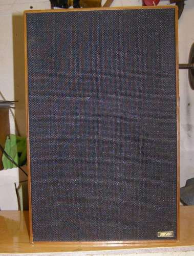

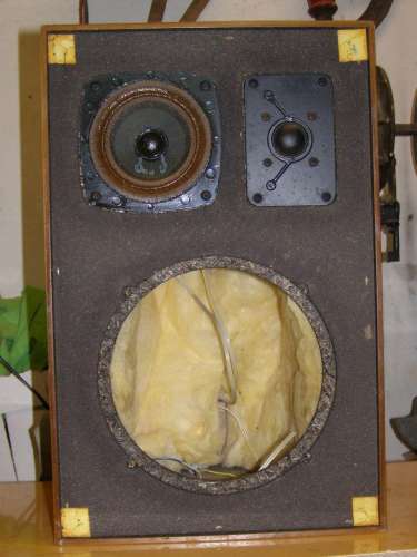

Kgabi56
Kb 10 évvel ezelőtt egy anyagilag megszorult lomistól vettem két hangfalat és egy erősítőt.
Családi ballagásokat,keresztelőket szépen kiszolgált.
A múlt héten elővettem és kipróbáltam.Rosszul szólt!
A két nagy hangszóró papír pereme elporladt az idők folyamán.
Egy ismerős újra peremezte.
Közben kiderítettem,hogy UNUSON dán hangfalaim vannak.
3 utas gxári hangfalak.
FISHER HI-FI toronyerősítőm(CA223R) van.
A kettő együtt akkorát szól,mint egy ház!
Holnap a középsugárzókat próbálom peremezni! -
