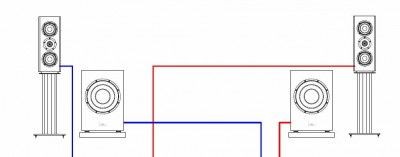

Turbina, amit Giot írt, az kicsit zavarosnak tűnt, itt-ott nem stimmelt a gondolatmenet. Ez az elrendezés nem a klasszikus szub+szatellit felállás, itt jóval közelebb vannak a mélyhangszórók a mélyközepekhez, szerintem még ha átfedés lenne egy bizonyos tartományban, akkor is meg lehetne oldani, hogy azonos fázisban szóljanak, és ne legyen kioltás. Másrészt olyan eshetőség is van, hogy a mélyközepek alsó határfrekvenciája 100-150Hz körüli tartományba esik, ilyenkor egyszerű(bb) a helyzet, mert alatta 12dB/oktáv meredekséggel csökken a hangnyomás, és a kis hangsugárzókat nem kell feltétlenül vágni mélyben (legalábbis a megfelelő keresztezés kialakítása miatt nem).
Azt nem tudom konkrétan, hogy te mit írtál, de én ezt gondoltam a példaként felhozott MTM dobozok + két mélysugárzó rendszerrel kapcsolatban. Másrészt konkrétumok nélkül igen nehéz általánosságban minden lehetőségre igaz válaszokat adni.Mozis rendszert mozis erősítővel könnyebb összehangolni, természetes. De nem reménytelen a passzív megoldás sem. [link]

Nyilván, nem azért kell vágni a kis hangsugárzókat mélytartományban, mert egyszerre szólnak majd a nagyobb mélyekkel, ez önmagában csak annyit jelentene, hogy akusztikusan azonos fázisba kell hozni a két hangsugárzót, így nem várható majd kioltás.
A kis hangsugárzókat azért kell(het) vágni mélyben, hogy a rendszer terhelhetőségét emeljük, illetve számunkra kedvezőbb keresztezési frekvenciát/levágási meredekséget érjünk el, ha nem elég a célszerűen kis méretű zárt dobozok akusztikus szűrése.
Giot
Más téma, már egy ideje beszélgetek egy két emberrel (köszönöm az eddigi tanácsokat fórumtársak) erről a témáról elrendezésről. De más is tanulhat belőle így gondoltam folytassuk itt a fórumban az eszmecserét.
Az elképzelés a következő (csak hogy más is megértse):Kis MTM dobozok szélessávra, és a mély tartományra külön dobozban a mélyek.
Jelenleg ott tartok hogy azt ajánlotta számomra nálam hozzáértőbb személy, hogy az MTM doboz alját érdemes megvágni hogy ne legyen kioltás az alsó frekvenciákon, abból kifolyólag hogy két szóró is dolgozik ugyanazon tartományban.
De az MTM dobozokban is két szóró dolgozik a középtartományban és mégis ajánlott.
Hogyan lehet feloldani ezt a látszólagos ellentmondást? -
