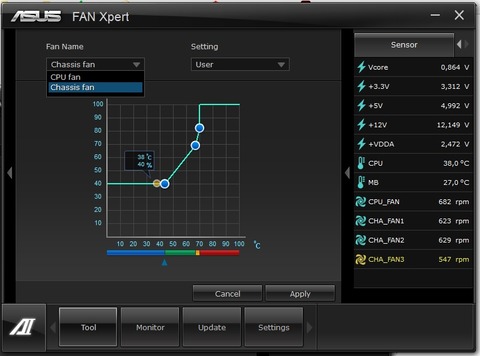

A pumpa 3pin-es és az alaplapra van dugva. BIOSból tudom állítani a fordulatát ezért gondoltam, hogy akkor csak lehetne azt is valami szoftverrel.
(#25025) Grózi:
Erről az A-Tuningról most hallok először. Az én lapomhoz semmi ilyen nem jött. Ez lenne az? Itt nem látom a lapom típusát feltüntetve.(#25023) Frenky89:
Lehet, hogy az lesz. -
