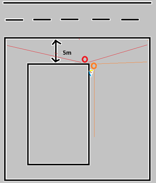

bugizozi
Korábban írtam egy posztot, azóta olvasom aktívan a topikot és kicsit változott az igényem a lehetőségekhez mérten.
1. Hány db kamerát tervezel (kültéri/beltéri)? 2 db kültéri
2. Később lesz-e bővítve? Később lehet vennék beltérit és WiFi-s kültérit is (1-1db) de nem biztos.
3. NVR (rögzítő) kerül-e a rendszerbe? igen
4. Mekkora területet szeretnél figyelni? Rajz lentebb
5. Kellenek-e "okos" funkciók (arc/személy/gépjármű felismerés)? mozgás esetén push értesítés a telefonra
6. Külföldi vásárlás szóba jöhet-e (eu raktárból, plusz költség nélkül)? Igen
7. Mennyi pénz lenne a vásárlásra? 250e-t számoltam
Kiegészítő kérdések, nem kötelező válaszolni:
8. Kell-e színes éjjeli kép (drágítja a kamerát és köztéri világítás ajánlott)? Igen, ha belefér az árba.
9. SD kártya foglalat kell? nem
Amire én gondoltam:-a piros kamera egy 180 fokos Reolink Duo 2 PoE lenne (170 €)
-a sárga kamera jó kérdés mi lenne, talán RLC-811A (160€)
-RLN8-410 NVR (305 €)A sárgánál azért gondoltam a 811A-ra, mert a bejárati ajtó kb 10m-re van tőle, gondoltam kicsit rázoom-olnék, hogy közelebbről vegye. (lehet ilyet? kamerát nem tudom közelebb rakni a bejárathoz) Olcsóbb alternatíva az RLC-810A lenne ami nem zoom-os? (60€ különbség)
Beltérre melyik PoE kamera ajánlott, lehet a nappaliba szeretnék egyet. (ott lenne az NVR is)
Ha esetleg szeretnék még egy kültéri kamerát, de az csak WiFi-s lehet, akkor arról is tudnék rögzíteni az NVR-re vagy ahhoz WiFi-s NVR-re lenne szükség? A WiFi-s RLN12W NVR-re lehet kötni PoE kamerákat? Árban ugyanaz, vegyek inkább ilyet?
A Reolink NVR-t hogyan érem el? Van webes felülete vagy csak monitorra kötve és mobil appból?Ha rászánom ezt a 635 eurot (~250e) akkor megérné ez a rendszer, vagy van jobb ár/érték arányú? Annke-t néztem, de arról hallottam rossz véleményt (youtube video) a Reolink szoftvere, minősége jobban tetszik. (pl Motion alert notification sebesség) 100e-ről indultam, de rájöttem az én igényeimnek az kevés. (mondjuk ez a 250e meg soknak tűnik, kicsit úgy érzem ágyúval verébre)
Köszönöm a véleményeket!

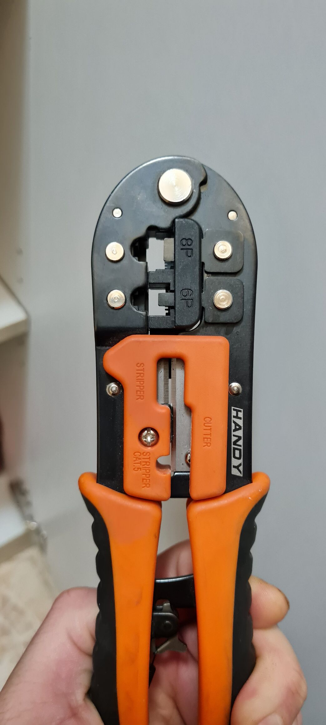

Cat 6-os utp kábelt megtudok krimpelni ezzel a fogóval? Ja és csak cat6-os rj45 dugót lehet rá tenni?

Tudnátok segíteni, olyan kamerát keresek (ha van ilyen normális áron) ami sötétbe normális videót rögzít kártyára és itt jön a szívás, nincs 230V és internet a közelbe😫 Viszont jó lenne látni ha bejelez.
Elérhető áron van ilyen kamera? -

sambenez
titanium_100 #26916 üzenetére
Egy egyszerű google kereséssel megkapod a megoldást de most megmutatom.
Patice
Nem nagy kaland, ha van hozzá krimpelő szerszámod, akkor magad is meg tudod csinálni.
