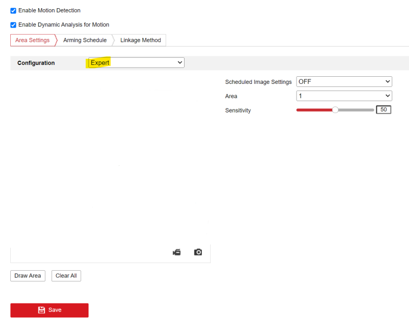

4D4M
Facepalm ON:
Regarding this issue, may we confirm if you have set up the motion detection recording plan or 24/7 recording plan for your N48PAW system?
If you have set up the motion detection recording plan, please note that the system will only record the motions.
If you have set up a 24/7 recording plan, we advise you can restore the system to the factory setting and then set up the recording plan as the article below to test if the issue persists.
(elküldtem az összes érvényben lévő beállítást is csatolva)

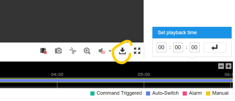

Bármit ki tudok próbálni, csak mostmár megvárom, hogy a support mit gondol.#26110 Marci112233:
Volna egy kérdésem. A képen nem látom, így kérdezem pontosan hol nézed és éred ezt el?
Nekem H800-as szettem van 5 kamerával és ránéznék én is.
Webes elérésen keresztül Playback fül, majd Download gomb: -
