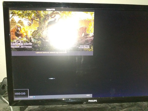

gyugyo79
Most már a rekordom 30 perc HBO GO. Utána bekockásodik a kép és kifagy. A castos alkalmazásoknál pont kb. addig jók amíg megnézi valaki, hogy működik e de használni hosszan nem lehet. A Digi is megy 5 percet szétesik a kép az nem fagy ki hanem utána újra tölt és megint megy 5 percig.
A YouTube az jó vagyis ott nem futottam még bele hibába de kb minden más amivel én néztem hosszabb távon tehát nem egy 10 perc hanem 30 + kilépett kifagyott, márpedig ez így gáz.A Natív Plex pont úgy működik nálam is ahogy a fórumba leírták (a castos az jó ebből a szempontból tehát ha átkódoltatom az 5.1 hangot ). Ha figyelmesen elolvastad a 3. pont az pont az ha a passthrough off ... Nagyon szerencsés vagy ha nálad nem mert láthatod nem kevés a panasz, megint ha beleolvasol a másik topikba itt akkor ott is. Persze jó ha a tartalom aminek a nézésére használod nem olyan aminél kijön a hiba.
A DS Video caston el sem indítja most a lejátszást.A natív app meg pont úgy működik mint a plex.
Lefutottam most még plusz köröket de hazudnék ha bárkinek is ajánlanám ezt az eszközt.
Ja igen táv, nálam CC-vel is amire nekem kellet eddig is működött a cec, szerencsére az ezzel is jó.

Az HBO Go nem megy, ha be van kapcsolva a Beállítások/playback settings/HDMI self-adaption a MI box beállításokban, akkor egyből becsíkoz/lefagy pár mp. után. Ha ki van kapcsolva, akkor jó, kb. most 15 percet hagytam, addig simán ment, sőt bele is tudok tekerni.
Plexnél ilyen mkv-t nézek most pár perce és nem gyorsult be semmi (nincs audio passthrough beállítva, mert nincs hova:
Video: [x264] High@L4.1, CRF, 720x302, 23.976
Audio: [AC3] HuN 5.1 640A TV egy régi f*s 32"-os LG HD Ready vacak. A MI boxban 720p50Hz van felbontásnak állítva. 60Hz-en dadogós a kép. 1080i50Hz is jól működik.
gyugyo79
plex
Jól működik ha nem nézel rajta olyan tartalmat ami alatt 5.1 a hang vagy neked van egy speciális verziód ami jó.
Az HBO GOa saját fórumába beolvasva se jó senkinek ezért furcsa, hogy neked működik. Nem lehet, hogy nem is használod és régebben csak kipróbáltad amikor esetleg még ment?
Digi TV -t próbáltam pár perc után fixen kilépett nálam az is. Szóval ha csak megnézem, hogy megy e akkor jó lett volna mert elindulni elindult ámbár ott a minőség mobilra lett kitalálva ezért amúgy se élvezhető a tartalom annyira.Ha megkérlek megnézed az HBO GO -t megint ?

Aki gondolkozik még esetleg a Mi Box -on a google cast tudása miatt az egyenlőre ne tegye ha rám hallgat mert jelenleg azt csak papíron tudja, gyakorlatilag van olyan alkalmazás amivel megy de a legtöbbel nem vagy nem stabilan ...
A natív alkalmazások meg amivel ki lehetne váltani vagy nincsenek abszolút vagy nincsenek lokalizált verzióban pld.: HBO GO, vagy csak símán rosszul működnek pld.: PLEX, DS Video, stb. ...
Amiben meg többet tudhatna pld. kadencia helyes lejátszás az is úgy oldható meg ami abszolút nem felhasználó barát és kényelmes ... -

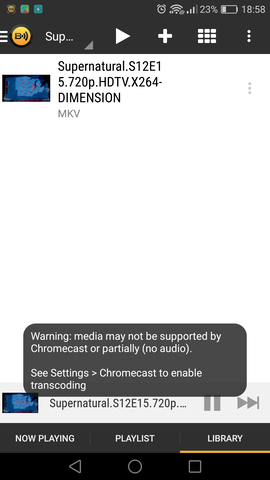

Bubbleupnp keresztül telefonrol szeretnèk egy sorozatot lejatszani tv- n at is megy de nem èrzèkelina feliratot, kiir valamit a progi. Hogyan tudnám.rabirni?
castiels
A bubble upnp progit feltettem telefonra, onnan szeretnèk tartalmakat videót zenèt filmet át tenni tv re. Chromecast 2.0 van bedugva feltelepitve. Mikor rámegyek egy tartalomra a telefonon a progin belül a telefonon megjeleniti viszont a tvn csak a bubbe upnp felirat látható.
Hogy állitsam be?

Ha a telefonodon van fizikailag a tartalom akkor az én javaslatom a visszajelzések alapján a BubbleUPnP.
Ha számítógépen akkor Videostream for Google Chromecast™ (chrome böngészővel) vagy oda felrakod a PLEX szervert nagyobb tudású látványosabb mint a Videostream de ezért kicsit bonyolultabb amíg megtanulod használni. Az androidos kliense fizetős (10 percet lehet használni lejátszásra) de ismerős aki nem vette meg azt mondta, hogy castra jó mert az ugye nem ott játszódik le nincs a 10 perc korlátDe igazából sok megoldás van meg kell találni a neked legmegfelelőbbet. Én speciel a fentieket kipróbáltam (megvettem mert nem egy ökör ára ha kell legyen teljes verzió) és jól működtek ezért merem ajánlani, de nem használom napi szinten. Régen amíg windows alapokon ment a lokális média szerver a htpc -ről addig Plex-et használtam az otthoni (Nem a HTPC-s TV-Projektor) használatra és a távoli eléréshez és az jól működött nekem, mostmár ezt kiváltotta egy Synology NAS aminek van tökéletesen működő castot támogató alkalmazása így a PLEX nyugdíjazva lett.
