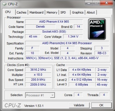

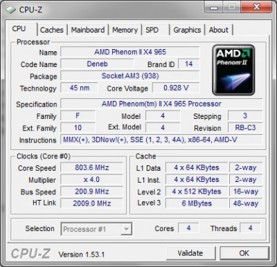

Az a furcsa, hogy win 7 alatt energiagazdálkodási dolgoknál amikor profilt módosítunk akkor a procinál egyedül hűtési rendet lehet piszkálni, nincsen min és max proci sebesség amit százalékban lehet megadni. Ha nincsen a szorzóhoz nyúlva és a biosban minden "normal"-on van a feszeknél belőve akkor aktív ez a kettő menü is. Lehet hogy windows nyüg ez.
Viszont nálam az AOD ment F2-es biossal is, Easytune-t nem néztem.
Aryan
Zoli-206
#2864
Sajnos Cool 'n' Quiet nem megy, 19x200-on megy a proci és minden fesz "normal"-on kivétel a ram. (lehet, hogy biosban letiltva hagytam
)Biosban történt egy két változás:
- más lett szerintem a ramokra vonatkozó beállítások
- kilehet lépni a raid vezérlőből, ha az ember véletlenül belemegyEgyenlőre ennyi, Battlefield Bad Company 2 beta majd leteszteli most a ramjaimat, hogy mennek e 1600-on cl9-es időzítésben.
