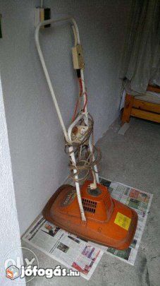

geza844
Sziasztok! Tudom, hogy itt inkább a benzines vonal megy, de nekem tanács kellene elektromosból. Van egy pici füves kertünk. tényleg kicsi, kb. tovább tart míg kitolom a garázsból a (kölcsön) fűnyírót, mint ameddig lenyírom a füvet. De ami igazán sokáig tart, az kölcsön kérni, elmenni érte, és visszavinni. Szóval arra a kis picsa fűre azért mégis kellene egy saját fűnyíró... Gondolom erre bőven elég egy elektromos, talán használtan is (mert, hogy én elég használt b.zi vagyok, mindenemet kb. úgy vettem). A kérdés, hogy milyet? Jófogáson nézelődöm, de elég sok van. 10e Ft-tól van MTD, Gardena, Bosch, Black & Decker... 20e Ft-tól Husqvarna, Honda... (sőt még légpárnás is, beszarás, nem is tudtam, hogy van ilyen
). Szóval ilyen 10e Ft és 20e Ft között szánnék rá, de lövésem sincs, hogy mit kellene??
Erről a légpárnás fűnyíróról beteszek már egy képet, csak úgy poánból, meg, hogy feltűnőbb legyen a hozzászólásom
