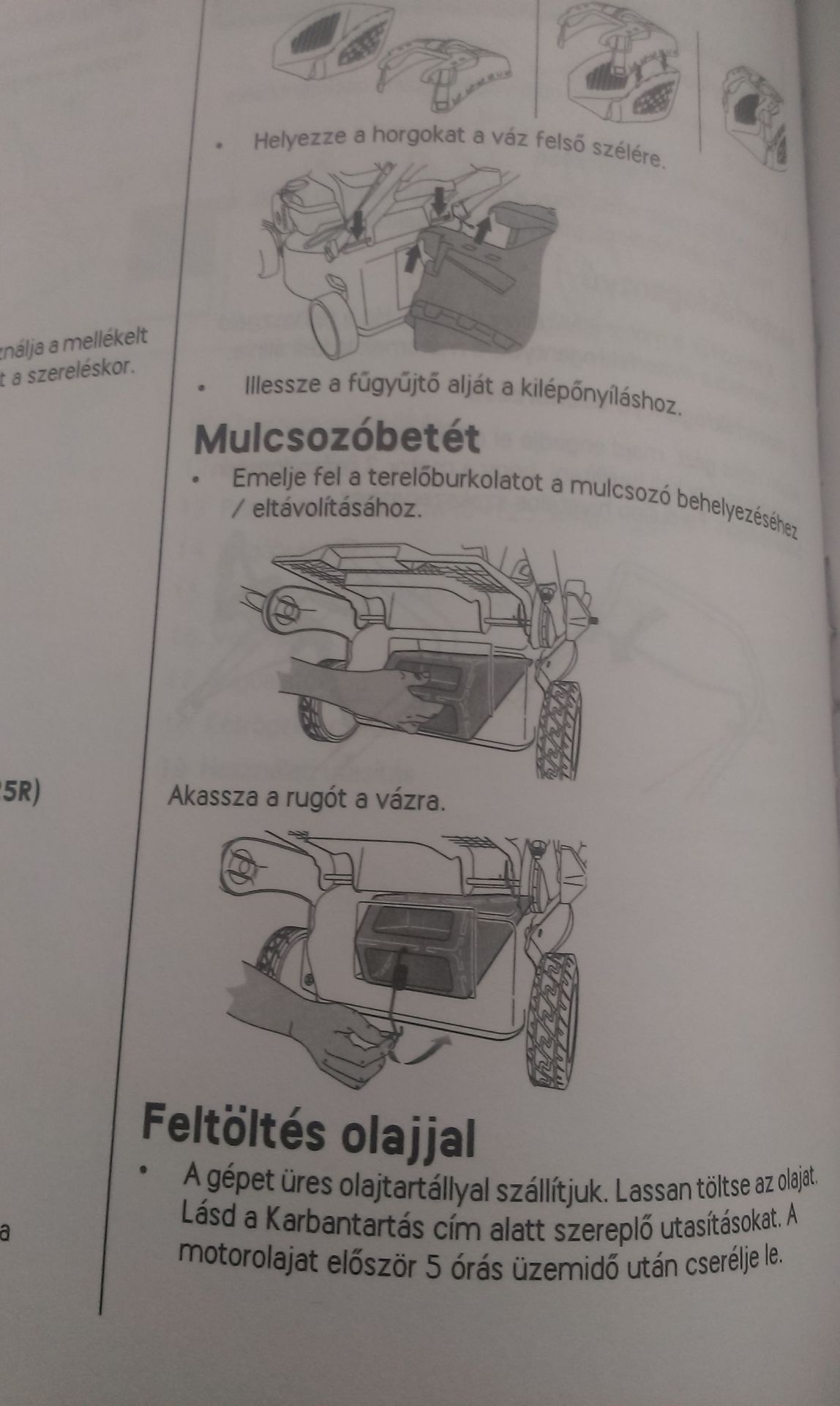

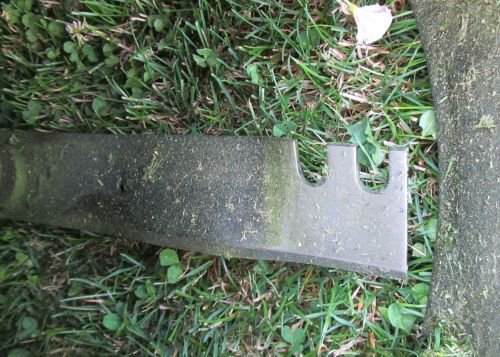

hanso
ANDROID??? #1338 üzenetére
baj nincs,csak meglepett.
-a számsor kettő van:10172700 és alatta 5312106-17.
-a penge az nem az általad linkelt.
-a rugót fordítva nem tudom betenni,mert a műanyagba beakadó az kicsi kampó és az az aljába nem kapaszkodik be (vagy csak béna voltam)profikisgep.hu (itt volt a legolcsóbb,házhozszállítással)
a penge még a különbség (az jobban mulcsoz?),bár nem akarok mulcsozni (egyelőre)
köszi -

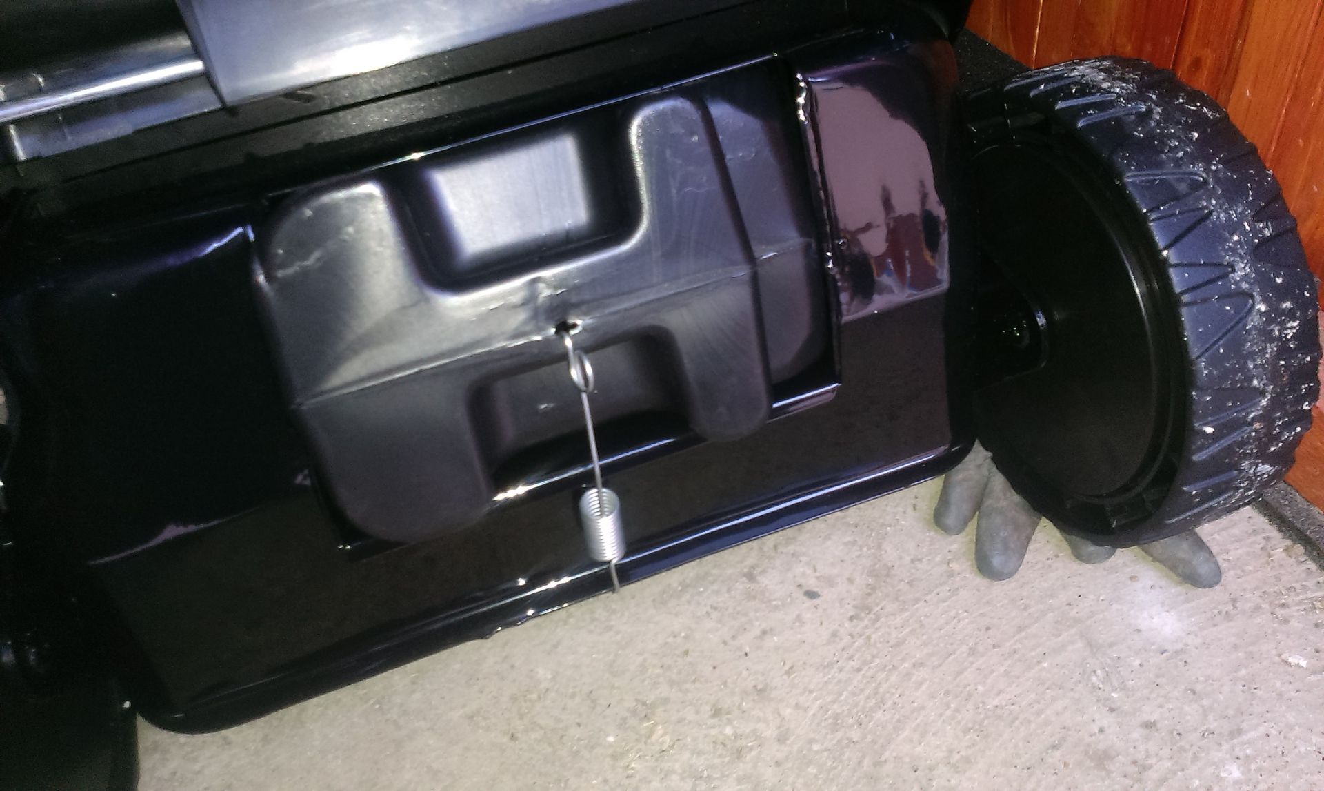

ANDROID???
Van ezzel valami baj? Örülsz és mulcsozol (ha akarsz mulcsozni).
A rugót fordítva jobb rátenni
A mulcs dugón ez (5312106-17) a számsor van?Melyik penge van az alján? PX3 (a képen a bal oldali)?
Honnan szerezted be a gépet?
hanso
ANDROID??? #1334 üzenetére
ANDROID???
Kaptál hozzá mulcsozó dugót? Tuti észrevetted volna, akkora az a mulcsozó dugó, hogy a hátsó kivezető nyílást lehet vele eltorlaszolni
Jól olvastad, a mulcsozó készlet nélkül nem tud mulcsozni.
Pl. ehhez adnak
Vagyis veszel egy ilyen mulcsozó készletet (dugó + rugó), azt beleteszed és már lehet is mulcsozni

hanso
MA megjött a jószág: M46-125R.
Szép darab,de:
lehet,h én vagyok a totál hülye(ez a valószínű), kaptam hozzá egy mulcsozó dugót???
Eddig azt olvastam mindenhol,hogy ez nem tud mulcsozni,akkor hogy is van ez?
Vagy ez csak egy "látványdugó"?
A kézikönyv az M40-125,M46-125 és M46-125R típusokhoz van,és benne van a könyvben is a használata.
Nem értem...
Szerintetek? -
