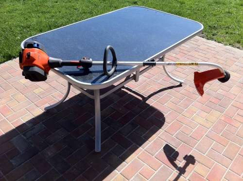

Sziasztok! Nos "dokumentáltam" a Husqvarna 135R fűkasza problémám, amiről fentebb470 és 473-ban esett szó.
Szeretném kikérni a hozzáértők véleményét, mi miért lehet.
1.) Damil túlzott adagolása, ami lehet egyszerű rúgó probléma és összefüggésben van a fej fordulat lecsökkenésével (nem tudja levágni a damil felesleget), majd a fej fordulat növekedésével (levágja a damil felesleget). Vágás után, ilyen lemetszett damilokat találok (referencia a 8cm-es öngyújtó):2.) Damilfej fordulatának csökkenéséről készítettem egy videót. A lényeg: "gáz" kézzel nyomva kb. elvárt üzemi motor fordulatra. Ha a fej terhelést nem kap, normálisnak tűnik a fordulata. Ha a fűbe nyomom a fej forgása lassul. Ha enyhén a földhöz nyomom, meg is áll....
A video letölthető / megnézhető innen.Szerintetek mi lehet a hiba? A motor utáni kuplung vagy a fej előtti szöghajtásban ment szét valami és a szöghajtás már csak dörzshajtás?
Garanciális ugyan, de meg van az okom arra, hogy ha eljön az idő, felkészülten vigyem vissza a vásárlás helyére....
Minden segítséget nagyon megköszönök!

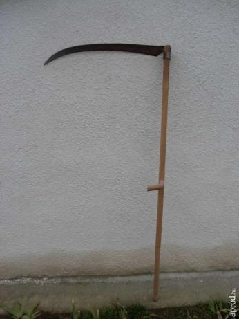

Egy jó kaszával nem téma

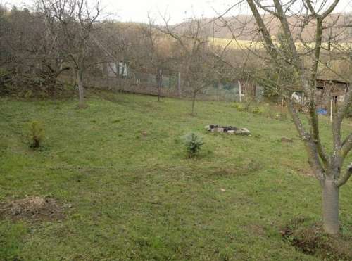

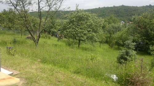

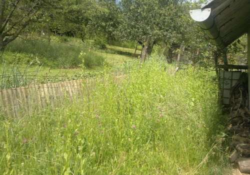

Szokott ilyen fű is lenni (lakhelytől 10km-re, és csak hétvégén van idő kimenni, ha nem esik az eső):
Meg eléggé meredek és lépcsős a telek:
Bizonyos részét lehetne tologatóssal gyalulni (ha a vakondtúrás, hangyaboly és talaj egyenetlenség nem számít a szerkezetnek), de akkor is kellene "gitár" (fűkasza) a lépcsők stb. miatt.
Tologatóst, meg gitárt egyszerre luxus lenne tartani... -
VGYke
Köszönöm a válaszaitokat!
Még hétvégén, ha nem esik az eső lenyírom a maradékot (amit a kép mutat, az az ötöd része...):

Nem kellene forognia a fejnek, kopott kuplungra vagy magas alapjáratra utal, az előbb talán kizárható egy új gépnél, az utóbbit meg illene beállítani beüzemeléskor ami az eladó feladata. Van egy régi FS350-esem, már a második dugattyú van benne de meg sem mozdul rajta a fej alapjáraton.

Damilfej problémával már én is találkoztam céges gépeknél, gyenge az a rugó ami bent van, esetleg próbálj rajta nyújtani satuba befogva vagy valahogy, az valamennyit segít. Ezek az olcsóbb Husqvarna fejek szerintem elég gagyi konstrukciók, Stihl Autocat (legalább is a 40-2, 40-4) ezerszer jobbak.
A másik probléma érdekes, ilyenről még nem hallottam. Tényleg kuplung problémának tűnik, ezekben röpsúlyos kuplung van, talán arra tudnék gondolni, hogy a kuplungpofákon lévő kopóréteg (ha egyáltalán van rajta külön) "elfogyott" és nagyobb terhelésnél nem tudnak már akkora erőt átvinni. Persze ez egy új gépnél kizárható. Olyan szokott lenni, hogy a visszahúzó rugók kinyúlnak, elfáradnak aztán forog a fej ha kell, ha nem, de az is inkább már sokat nyektetett gépeknél meg fakezű, gázt állandóan "pumpálós" felhasználóknál szokott jelentkezni.
Ha garanciás a gép, vidd vissza aztán keressék meg a hiba okát, ennek nem így kéne működnie. -

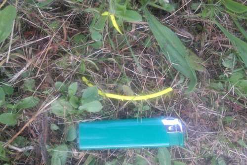

Szerintem jól van feltekerve, de ha már damil és fej: Szerintem az is hibás egy kicsit, mert a "damiladagoló nyomókát" (elnézést, nem tudom a hivatalos nevét) a rúgó ellenében nagyon "könnyű" benyomni. Ezzel nem kell "koppintani" hogy adagolja a damilt, jön ki belőle mint a szél. Van amikor 2 cm-es damilvágóval lemetszett darabokat találok. Egy damil töltet (kb. 2*3,5m) el is fogy 1-2 fűnyíró benzintank alatt, fű méretétől függetlenül. Néztem már, a rúgóerőn nem lehet állítani csavarral mint a régi szerkezetemen, kompakt az egész, max. alátétet tudnék tenni a rúgó alá.
De hogy az eredeti problémára visszatérjek: a Husqvarnámnak már 15-20cm-es is nagy fű, ebben is lecsökken a fej fordulata, viszont a motor fordulat nem. Ha nagyobb szálú fűbe tolom és a fűszálak a forgó fej és álló ház közé tekerednek, egyszerűen megáll a fej forgása, viszont a motor fordulata alig esik vissza. Ilyenkor hiába húzom a gázt, a motor pörög mint az állat, a damilfej áll.
Szerintetek mi lehet a baj? Kifogtam egy duplán selejtes cuccot?
A damil adagolási problémától eltekintve mi lehet ez a forgás lassulási, leállási probléma? -
runner 125
A damil jól van feletekerve a dobra?
Vajon mi neked a nagy fű? Nem véletlenül vannak késes kaszák, hiszen a damilnak megvannak a korlátai.
Baromi nagy fűbe kell beletolni, h egyszerűen ne vágjon a damil és rásimuljon a dobra. Nekem még nem sikerült ezt elérni, pedig van, h 30-40cm magas, gazos füvet vágok töltésen 4-500 méter hosszan. -

Ma probaltam, f@sza könnyű kis gép, halkabb es teszi a dolgát.
Ami fura,ezen már egy újabb autocut fej van,picivel magasabb így pár fokkal előre kell dönteni a jobb eredményért.
Egyelőre amíg van husqvarna Aspen 2-es üzemanyagot használok, aztán stihl hp olajat.

Én kaszáltam eleget, de egy ipari géppel kár is összemérni.
Egyrészt jo teknikát igényel, egy kezdő pikk pakk el tudja törni a kaszát, vagy elvághatja a lábát.
Aztán a kaszát meg is kell verni meg fenni is tudni kell, ez szintén egy kezdőnek gondokat okozhat.
Nembeszélve szintén a balesetveszélyről, hogy szanaszét szabdalhatja a kezét.
Másrészt ha a talaj egyenetlen es durvább növényzet van szintén szopo.
Félre ne érts, nem nézem le a kaszát, de mindketten tudjuk, hogy a fent leírt dolgok, egy kezdőt eltántoríthat a vásárlástól, plussz ugye ahogy Te is írtad, ehhez kondi is kell
Ez egy klasszik módja a fűnyírásnak, de ennél már vannak sokkal hatékonyabb es praktikusabb megoldások. -
