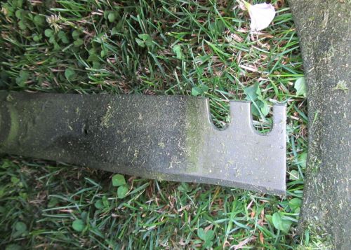

Voice24
ANDROID??? #1036 üzenetére
Persze, tudom, hogy a leírás szerint sincs benne tömlőcsatlakozó, sem központi magasság állítás, sem állítható tolókar. Csak ez azért furcsa, mert ezek úgymond plusz kényelmi funkciók, és a kisebb és olcsóbb m46-125R-ben mégis benne vannak, míg a nagyobb és drágább m51-140F-ről hiányoznak. Ebből a szempontból nem látom a cég logikáját.

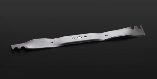

Voice24
ANDROID??? #1034 üzenetére
Mármint a gépre gondolsz? M51-140F
Ha a késre gondolsz, a honlapon az enyém MB0026, míg a px3-as az MB0067. -
Voice24
ANDROID??? #1030 üzenetére
Ahogy feltetted a képeket, gyanús volt, hogy az enyémen nem ilyen a kés kialakítása. Megnéztem, és nem tévedtem. Eleve csak kettő bemarás van, és a "fülek" nincsenek elfordítva sem, teljesen vonalban állnak. Most akkor mi ez? Hány fajta mulcsozós kést csinál a McCulloch? Vagy az enyém ebben is kicsit fapados, ahogy a felszereltségében is? (nincs tömlőcsatlakozó, nem állítható a tolókar, nem központi a magasságállítás stb.)

Cseréltem a 2014 tavaszától használt hibátlan pengét PX3-ra, "húhú" az eredmény
(eddig csak pihent a dobozában, de miért én sem tudom
