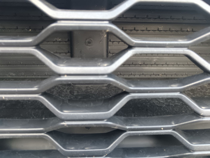

Mert szerintük ez segít abban, hogy ne gyulladjon ki az autó a hibás hajtókar miatt. [link] #ytalert
radi8tor
MODERÁTOR
diablo1984 #53888 üzenetére

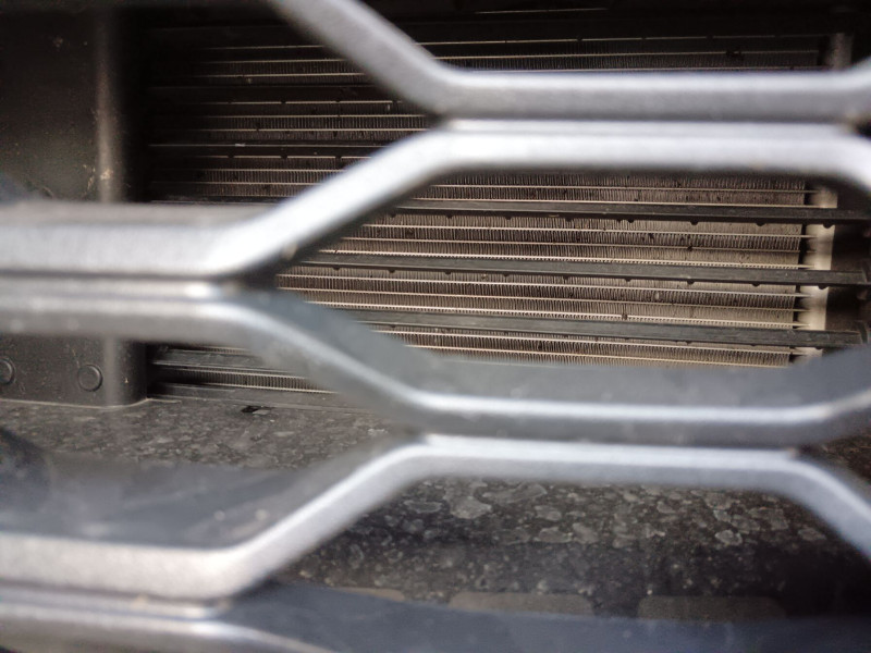

Örülj neki hogy EcoBoost Kugád van, mert a hibridben kikaptak 1-1 lamellát belőle
diablo1984
siddis
Régen a hűtő elé raktak kartonlapot - kb. a feléig - aztán még utána belőtték-tologatták a megfelelő takarást, hogy télen jobban melegedjen a motor. Legalábbis ezt mesélték..
Pedig ez nem új dolog a Fordnál,ilyen van a 2012-es fókámban is.
380k km után is hibátlanul működik, szóval megbízható. -
diablo1984
Szimpli klevör: aktív hűtőtakaró lamellák, ilyet még nem láttam, de a 2024es ecoboost kugámban ez van.
mondjuk ha a műanyag cucc megkopik és szorul, vagy valami hiba miatt nem nyílik ki, akkor van baj more!

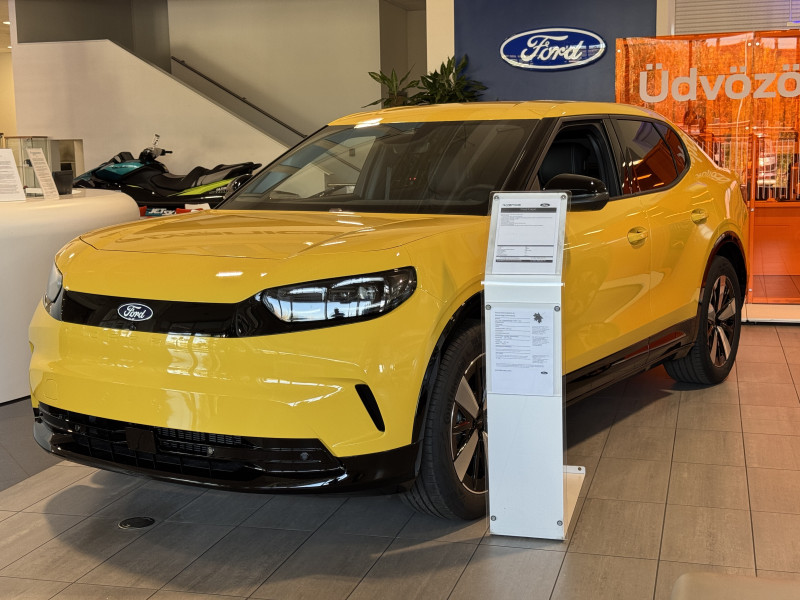

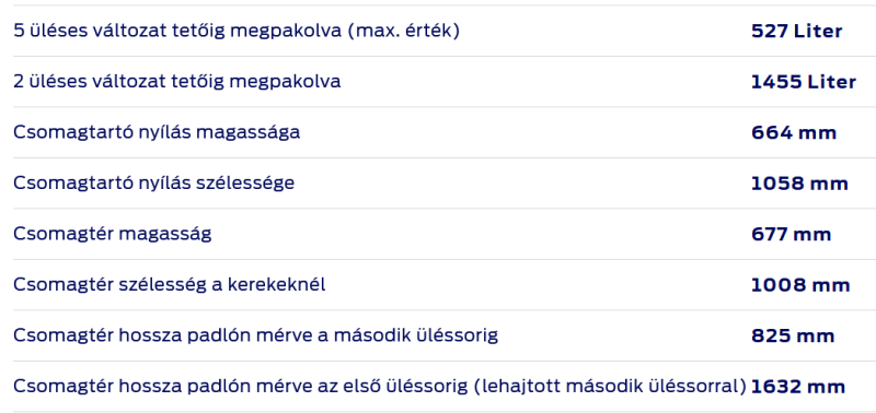

Gigibacsi85 #53850 üzenetére
Mellette állva még nekem kicsit magasabbnak is tűnt az Explorernél, de ez lehet csak optikai csalódás.
Capri:
Explorer:

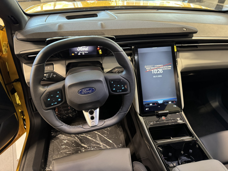

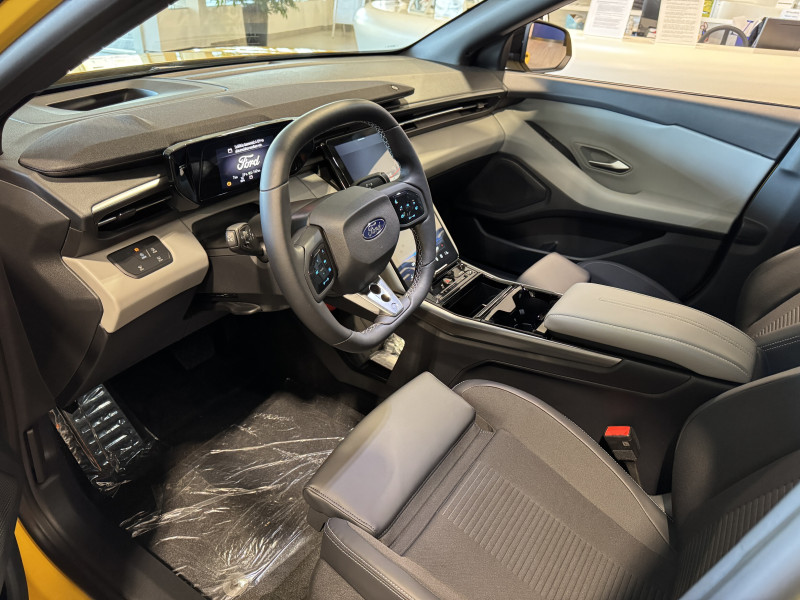

Ma megsimogattam űrdongót. Nekem nagyon tetszik.
De a kormánya nem tetszik.
Meg az se túl szimpi, hogy az A oszlop lakk fekete műanyag burkolatot kapott. Tartósságot feláldozták a design oltárán. -

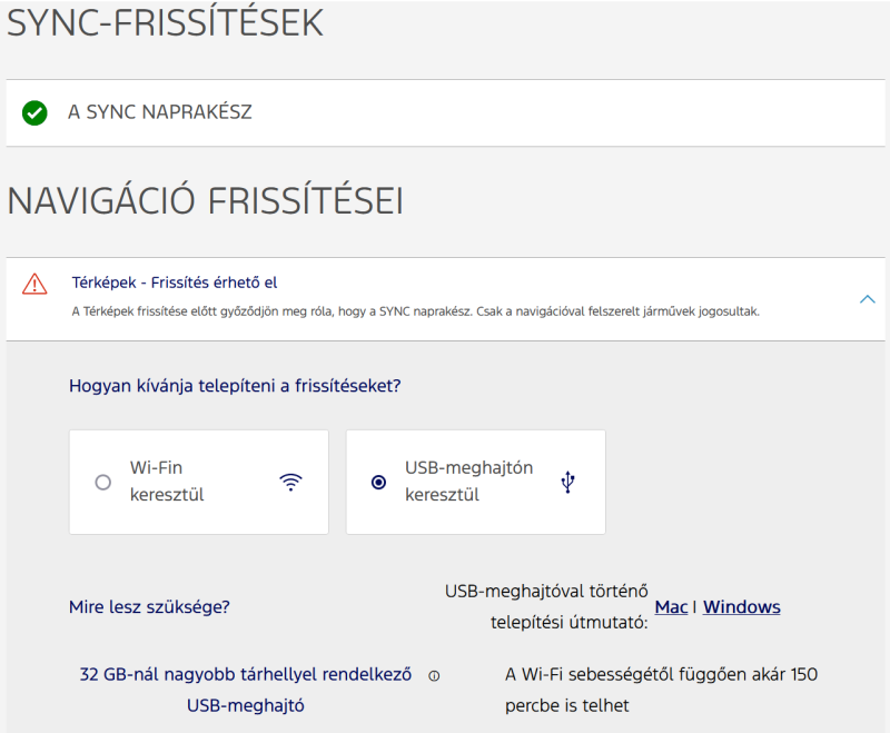

Elérhető az új F13-as térképverzió:

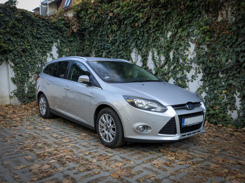

gabor9991
patomi #53797 üzenetére
Nekem ez és bármilyen 2011 körülia FOCUS maximum 2M-érne meg, a 3M irányárból azt gondolom sosem lenne az enyém
