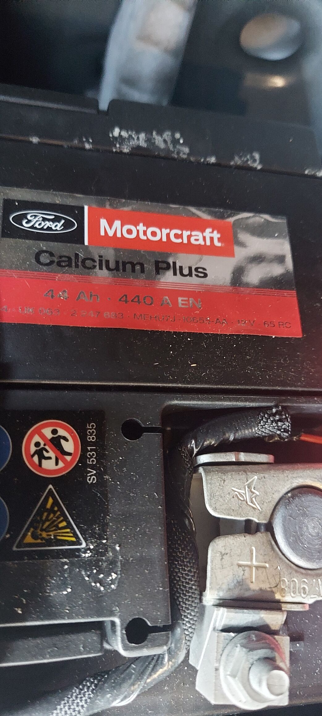

mghltm
venom8888 #53569 üzenetére
elmeletben igen, a varta keresoje hasonlot javasol:
Model: 544 402 044
Capacity: 44 Ah
CCA: 440 A
Width: 175 mm
Length: 207 mm
Height: 175 mm
Short Code: B18
UK Code: 063Kapacitás 44 Ah
Indítóáram 420 A
Feszültség 12 V
Saru elrendezés Jobb+
Start-stop akkumulátor Nem
Szélesség 207 mm
Mélység 175 mm
Magasság 175 mm -
Anaconda
kcsa
venom8888 #53554 üzenetére
Gyanítom a hibrid mondeoról van szó, abba pedig elvileg jó a fapados akku, mert a SS a nagy akkuról megy. Mondjuk jobb lenne, ha teljesen kifejtve írnád a kérdést, úgy jó eséllyel elsőre jó választ kapsz, nem kell visszakeresni hogy korábban milyen autóról kerdeztél már.
venom8888 #53561 üzenetére
Ez gyári elsőszerelésű akku, vagy már cserélt?Csak mert ahogy radi8tor is írta, start/stop-os autóba AGM, vagy EFB akku van és kell (autótípusa válogatja melyik való bele), márpedig ez egy mezei akku (abból viszont jobb fajta), amit kifingathat az SS rendszer.
A 2012-es 1.6TDCI fókámban EFB van. -

venom8888
Sziasztok. Ez az akku jo a startstop inditos automhoz?
