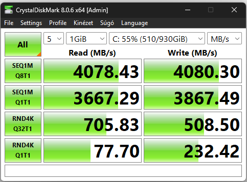

bodorjanos
bodorjanos #57294 üzenetére
Akkor a mérési eredmények úgy, hogy futott ez-az a háttérben, semmit nem optimalizáltam.
WD Blue 1 TB SN 580
bodorjanos
Anubis_9 #57233 üzenetére
Na végül kedden megérkezett az 1 TB-os WD Blue SSD. Bedobtam és clonezillával átraktam a windows az új SSD-re. Minden pöpec eddig. Bár tesztet futtatni még nem volt időm, de megcsinálom mielőbb és felteszem az eredményét. Addig is köszi mindenkinek, aki írt a témában!

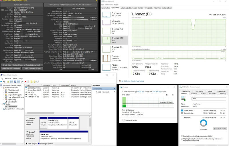

tasiadam
Ha az SMI nand checker nem muxik az A55-re, akkor mi lehet meg a controller? Matrica lekapas nelkul tudom csekkolni?

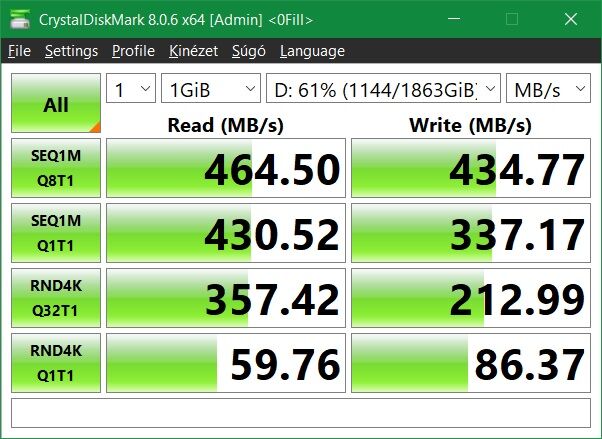

meri
jambiyya #57284 üzenetére
A screenshotodon az látszik,hogy 100%-os terhelést produkál, miközben 7 MB/s sebességgel másol (a másik képen ez csak 1 MB/s - egy darab nagy file, nem sok kicsi, bár ez akkor is szuperlassú lenne). Szerintem ez SSD hiba. Mennyi idős? Másik gépben / külső SATA házban nem, tudod kipróbálni?
jambiyya #57282 üzenetére
Abból, hogy PNY 2TB SATA SSD, nem sok minden derül ki. Ha belassul írás/másoláskor, az teljesen normális is lehet, függ a másolt adat méretétől és attól, van-e valamilyen cache, valamint a NAND-tól is.
Viszont azt is írtad, hogy a Windows nagyon lassan tölt be, ezért gondoltam a rendszer meghajtóra.
jambiyya
Elakadtam. A seb.problémás poszt lépéseit végigcsináltam. SSDOK szerint is oké.
PNY 2TB, második SSD, pár program van rajta (ofice, servioo, steam, stb.).
Diskmark szerinti értékek ugyan nem gyáriak, de használat közben biztos nem ilyen gyors.
Egy hete csinálja, nagyon lassan áll fel a win10, és sok minden lassú róla.
Remélem minden rajta van a képeken. Gondoltam formázom, de minden lemásolni róla napokba telne.
Köszi bármilyen tippet. -
