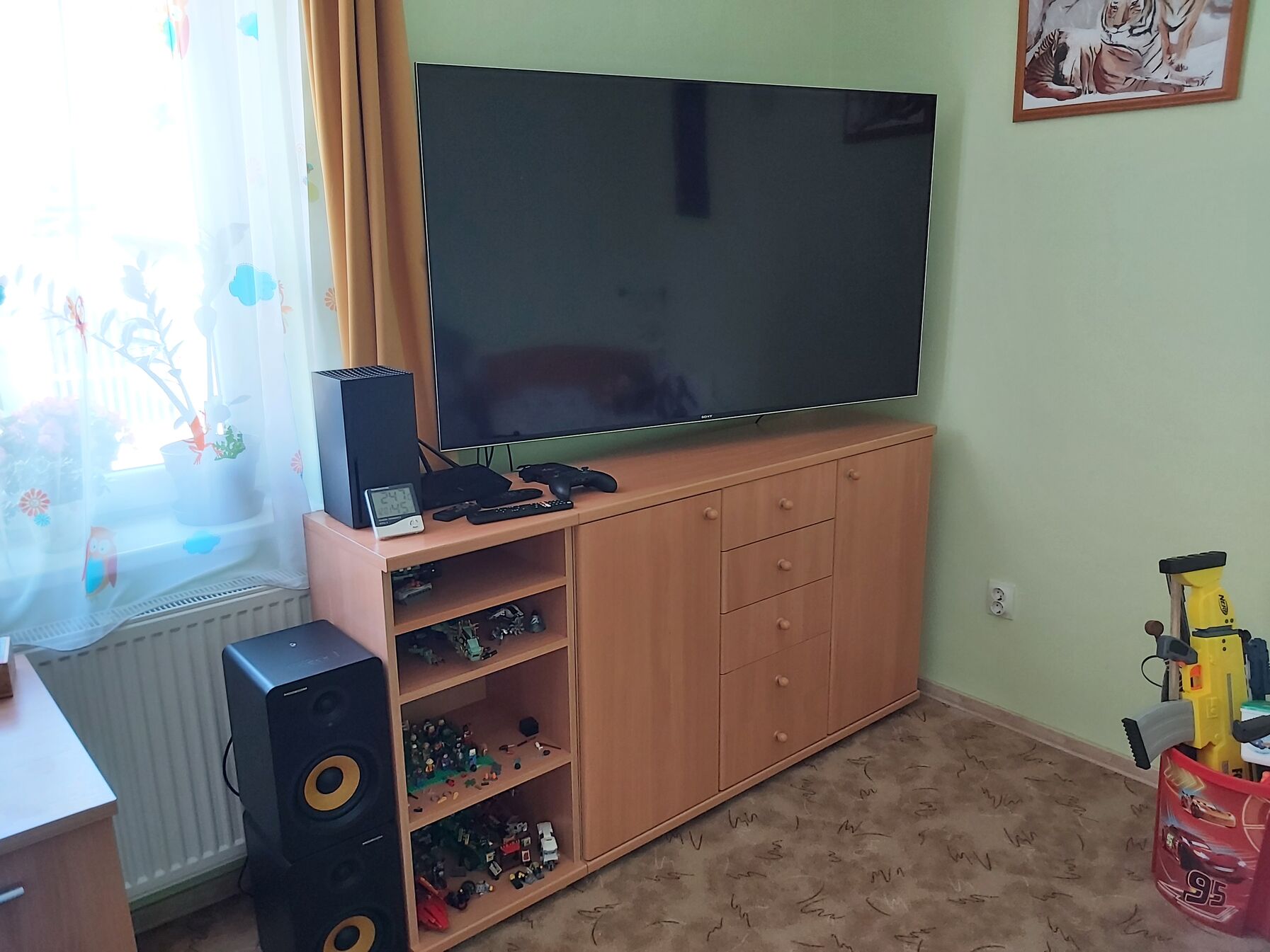

Na felkerült a 65xh9096 a falra a Stell 3610mk2 konzol segítségével.
Megosztom a tapasztalatokat.
Én 12x70 Fischer tiplit használtam és 8x70-es állványcsavart, amit hozzá adtak azt ki sem bontottam. Atom stabil így a falon.
Egyedüli gyenge pontja a konzolnak, ahol az előre hátra döntést lehet szabályozni, 2 hosszú 5-ös átmenő csavarral van rögzítve, amit hiába húzok meg, nem tartja meg a tv-t az adott pozícióban. Könnyedén billeg, és általában picit előre dől, elhúzza a tv súlya. Pedig a tartó elvileg 60kg-ig jó, az én tv-m csak 22kg.
Minden más nagyon stabil, forgatás, kihúzás is.
Azt a két hosszú átmenő csavart jövő héten cserélni fogom 4 rövid 6-os csavarra, és nem átmenő lesz hanem mind a 4 rögzítési ponthoz külön csavar kerül, remélem ez megoldja a gondot. Azért egy 20 ezres konzolnál, az említett ponthoz kicsit erősebb gyári megoldás javasolt lenne.
A pisztácia kifogyott, csokoládé nem is volt!

Rogiii
Nem panaszkodok a gyári rögzítő csavarokra, de volt itthon elfekvőben vastagabb csavarom és tiplim, ezért azt használtam fel. Mivel kihúzva is fogom haszálni, gondoltam rosszat nem teszek vele.
Abszolút elégedett vagyok ezért az árért a konzollal, mert mondom minden pozícióban nagyon stabilnak érzem, egyedül ez a dőlés problémás. Nem csináltam fotót arról az átmenő csavarról, de nem értem miért így oldodották meg. Ha elkezdeném erősebben meghúzni akkor sem lenne szorosab, mert inkább meghajlítaná a lemezt. Két kötést akartak létrehozni 1 csavarral, ahelyett hogy két rövidebb csavart haszánltak volna oldalanként.
De ennek cseréje pár forintos tétel.[ Szerkesztve ]

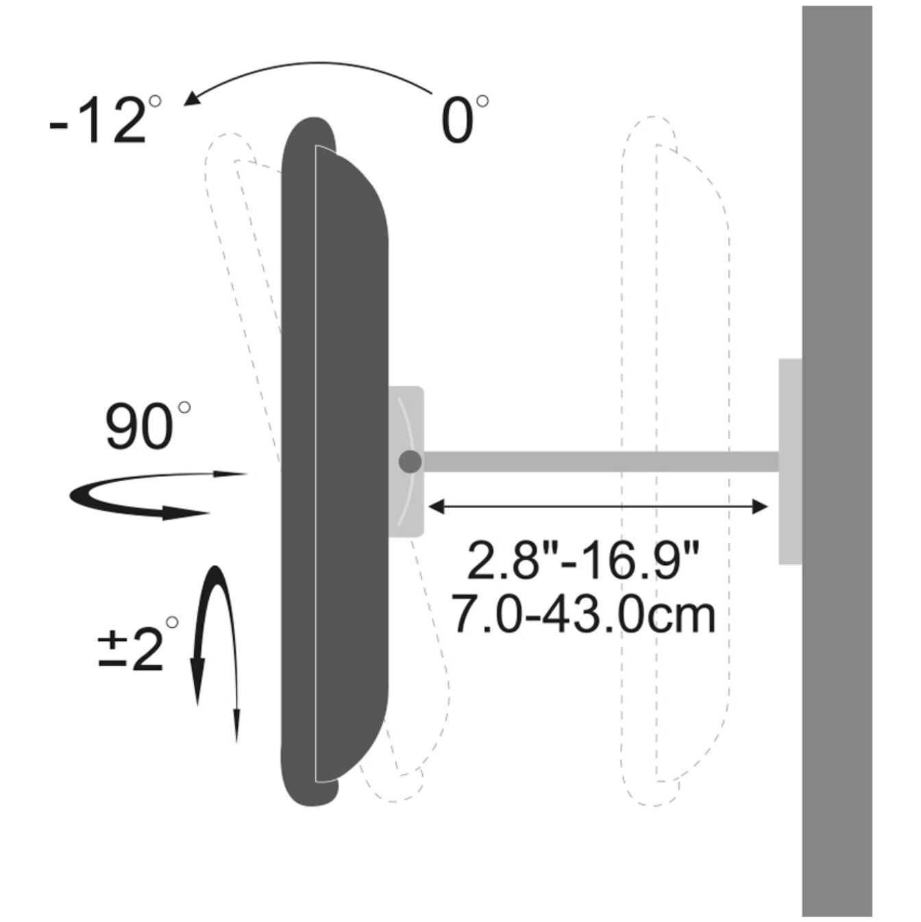

Adott egy Stell SHO 2050-es fali konzol. A falon tűpontosan vízszintesen van rögzítve, azonban a VESA mount részénél már ferdén tartja a TV-t (TV nélkül is, nem a karok gyengék).
Lehet ezen házilag korrigálni?[ Szerkesztve ]
Tengri
válasz skyrush7 #2775 üzenetére
A konzol szintkorrekciója: +/- 2°
Ha ez nem elég és tényleg nagyon ferdén áll akkor érdemes először a forgalmazóval felvenni a kapcsolatot, hogy hibás a darab, ha nem jársz sikerrel akkor meg a gyártóval kell felvenni a kapcsolatot."Aki tud és tudja, hogy tud, az veszélyes, attól óvakodjatok! Aki nem tud és tudja, hogy nem tud, az okos azt tanítsátok! Aki tud és nem tudja, hogy tud, az bölcs, attól tanuljatok! Aki nem tud és nem tudja, hogy nem tud, azt hagyjátok békén..."

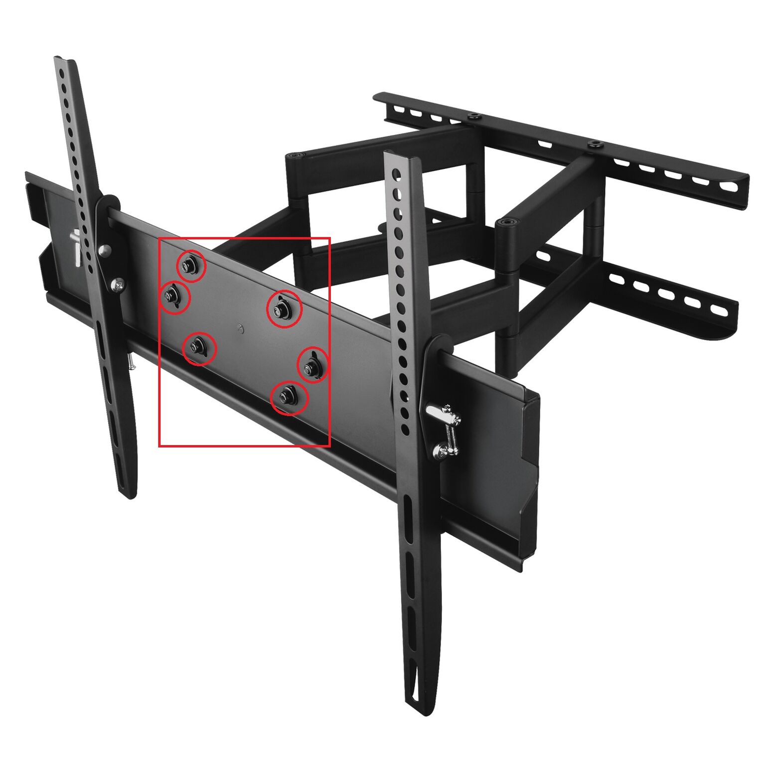

Tengri
válasz skyrush7 #2779 üzenetére
A szerelőlap hátulján tudod állítani ezt a 6 csavart:
A csavaroknál a képen is látszanak az íves furatok amelyek ezt a szintkorrekciót engedik. Arra vigyázni kell, hogy erősen legyen meghúzva, viszont túl se húzd mert megszakíthatja rajta a menetet."Aki tud és tudja, hogy tud, az veszélyes, attól óvakodjatok! Aki nem tud és tudja, hogy nem tud, az okos azt tanítsátok! Aki tud és nem tudja, hogy tud, az bölcs, attól tanuljatok! Aki nem tud és nem tudja, hogy nem tud, azt hagyjátok békén..."

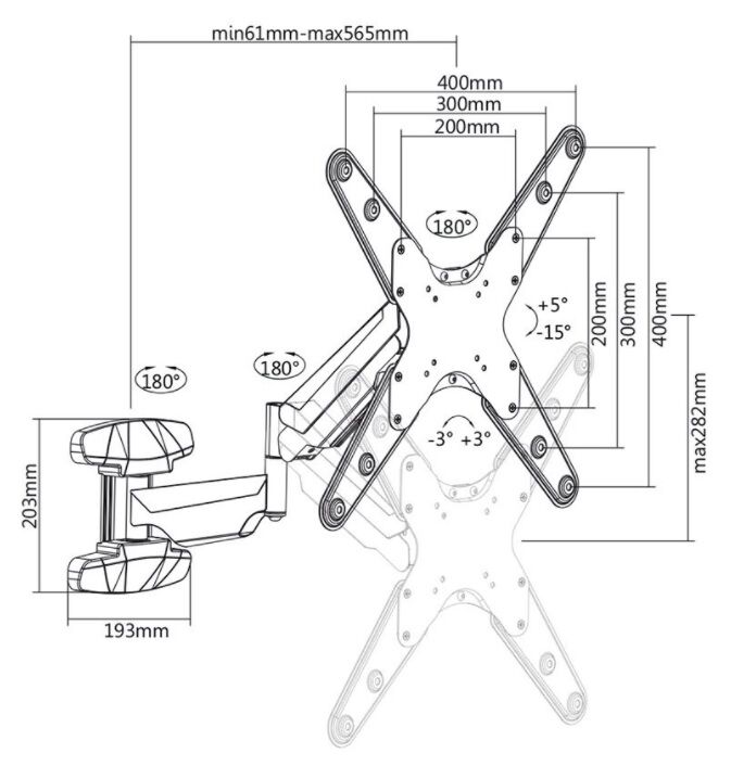

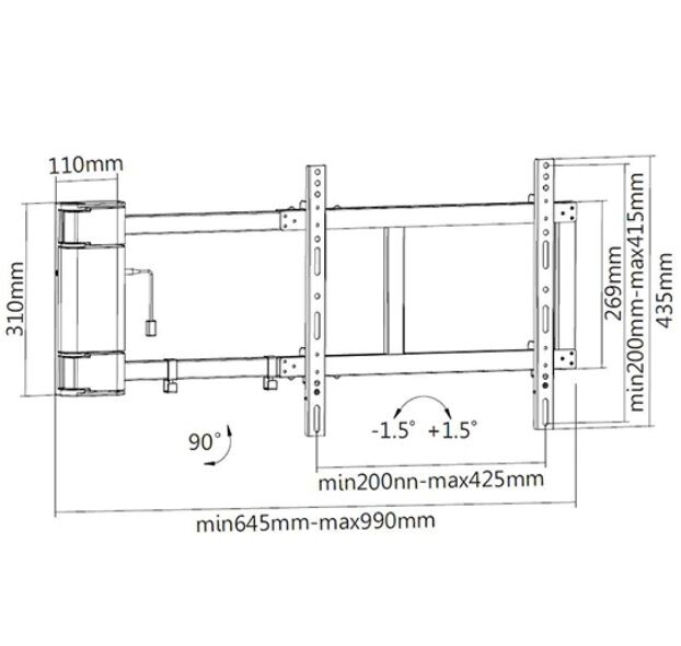

Ezt a konzolt szeretném megvásárolni. Motorosat szeretnék, ez nem tűnt annyira horror árúnak, mint a többi, amiket találtam. Van ezzel a típussal bárkinek tapasztalata, amit meg is osztana? Esetleg egyéb alternatívát tudnátok mondani?
Előre is köszönöm! -
Abel-0101
válasz mdarmos #2781 üzenetére
Szia
Személyes tapasztaltom nem volt, de utánanéztem, nagyon sokan jót írnak róla, de szerintem felesleges,.DD azért fizetni 30ezret pluszba hogy írányitóval lehessen írányitani..De te tudod.
Arra viszont figyelj, hogy előre vegyél tipliket/csavarokat, mert fixen kicsik lesznek a csavarok.
(tapasztalatból mondom). -

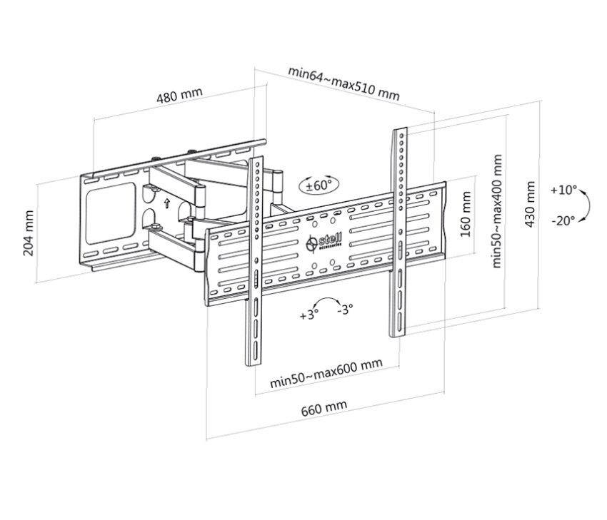

Őszintén bevallom nem találkoztam még az A+ SMO3 konzollal. Külföldön és hazai oldalon is dicsérik a konzolt, DE (!!!) az árához képest a tudása szerintem elenyésző, ami miatt érdemes lenne megvenni.
Hasonlítsuk össze egy manuálisan állítható konzollal (Stell SHO 3610 MK2):
A képen is világosan kivehető, hogy sokkal több az állítási (finombeállítási lehetőség) mint a motoros A+.
És akkor ne is beszéljünk a vertikálisan is állítható konzolokról (Stell SHO 3620):
A konzolokat, illetve azon a TV készüléket ritkán szoktuk állítgatni (kábel vagy háttértároló csatlakoztatásnál, esetleg bútorcsere esetén ha változik a rálátási szög. Motoros konzolokat olyan esetben tartok megfelelőnek, ha a TV készülék kialakítása megkívánja, illetve a luxus megengedi. Ilyen például a Vogel's DesignMount NEXT 7355 konzol. Kifejezetten OLED TV-tartására távirányítású mozgatására alkalmas, hiszen az OLED TV-k mozgatása eléggé kényes művelet (kifejezetten nem a kijelzőpanel szélénél történik).
A választás a TE döntésed, de szerintem felesleges elkölteni egy normális konzol árának a kétszeresét csak azért, hogy időnként mozgassuk a TV-t.[ Szerkesztve ]

Jó lesz a Stell SHO 3610 MK2.
