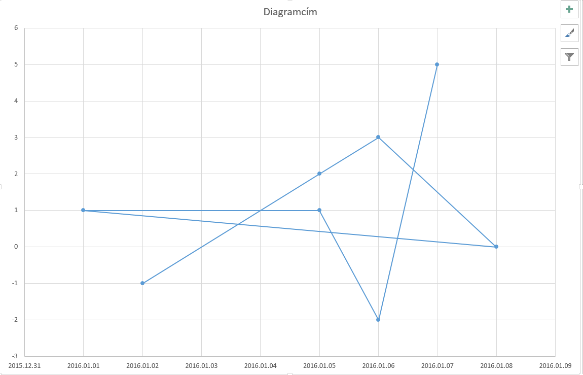

Delila_1
Bjørgersson #32297 üzenetére
Tedd ki elérhető helyre, ha nincsenek benne nagyon titkos adatok.
Delila_1
Bjørgersson #32295 üzenetére
Delila_1
Bjørgersson #32293 üzenetére
Jelöld ki a területet úgy, hogy az Y tengely feliratai ne legyenek benne.
Fogd meg a bal oldali középső kis négyzetet, és húzd balra. -

Egy remélem egyszerű kérdés, de nem találok rá megoldást... van több adatsorom, amik így néznek ki:Egyik:
2016.01.02 -1
2016.01.05 2
2016.01.06 3
2016.01.08 0Másik:
2016.01.01 1
2016.01.05 1
2016.01.06 -2
2016.01.07 5Tehát mindegyikhez az első oszlopban dátumok vannak, a második oszlopban értékek. Ezt kéne egy diagramon ábrázolni (vonal diagram) dátum szerint Excel 2010-el. Ami miatt nem lesz jó az eredmény, hogy a dátumok nem folytatólagosak, és az adatsorokban is különböző dátumok vannak... ezt pedig egyszerűen nem veszi figyelembe, hanem az egyik adatsor 4. elemével a másik adatsor negyedik eleme kerül egy vonalba, pedig a példában egy nap különbség van köztük, és így egy nappal eltolódva is kéne megjelenniük.
Meg lehet ezt valahogy egyszerűen oldani? Ha igen, hogyan? -
