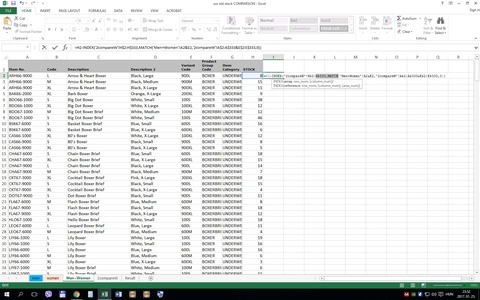

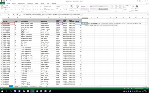

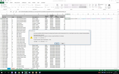

Van két excel táblám. Van bennük 3 oszlop ami alapja kell hogy legyen egy összehasonlításnak. Hogyan lehet megtenni az összehasonlítást, hogy az eltérések (az első tábla a megrendelés, a második a visszaigazolás - és mocskos nagy a különbség a két végszám között, de nem azonos formában kaptuk vissza csak h biztosan ne sikerüljön összehasonlítani) kiemelésre kerüljenek a hiányzó tételekkel együtt. A hiányzó tételt és a darabszám eltérés közötti különbséget is jelölni kellene, mert utána kézzel kell egy pdf( hurrá, hogy sikerült egy másik formátumot is belekeverniük
) formába kiállított teljesen más felépítésű doksival összeolvasni ahol tudnom kell jelölni h csak mínusz x db vagy egyáltalán nincs.
A file itt található, a Men+Women fület kellene összehasonlítani (ebben van a több) a 2compareW füllel.Tudnátok segíteni egy haldokló phórumtársnak ebben?
Előre is nagyon szépen köszönöm! -

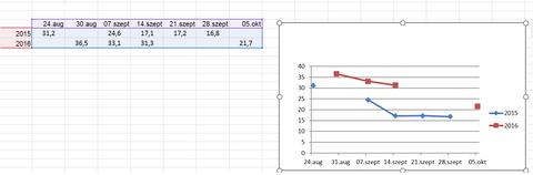

Ha megmondanád, hogy milyen grafikonos ábrázolásra gondoltál vagy tennél fel egy általad elképzelt mintáról képet, lehet közelebb kerülnénk. Így csak elbeszélünk egymás mellett, nem látom, milyen eredményt hamisít. A világon sok ezer statisztikus készít havi és éves adatokból grafikonokat is.
Egyébként pedig mindenki tudja, hogy a hónapok nem egyforma hosszúak és számításba is veszi, amikor lát ilyen statisztikákat.
Miért nem csinálsz heti grafikonokat, a hetek egyforma hosszúak.Mindezekkel együtt, még most sem tudjuk, hogy milyen adatokból mit szeretnél. Jó lenne ha feltennél egy mintát, akár képben, hogy milyen adataid vannak és mit szeretnél abból látni (bocs az ismétlésért, csak erősíteni szeretném, hogy nem vagyunk gondolatolvasók). Konkrét problémára tudunk konkrét megoldást javasolni.

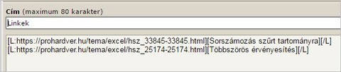

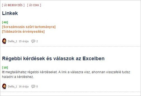

Más téma:
Szerintem megérett a helyzet arra, hogy megpróbáljunk egy megoldás tárat kialakítani az it felgyülemlett megoldásokból. Azért gondoltam erre, mert gyakran előfordul, hogy olyanokat kérdeznek, amit már megoldottunk egyszer (esetleg többször is) itt a fórumon. Olyan betűrendes szótár formájában gondoltam, amiben a témakörhöz a megoldás linkje van feltéve.
Ha egyetértesz vele és topikgazdaként el tudod érni, akkor szívesen segítek az összeállításában.
Mi a véleményed?Üdv.

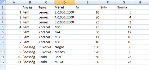

Legegyszerűbb,, ha csinálsz egy segédoszlopot, amelyben a szorzatok vannak képletezve:
Pl. x1 cella =b1
x2 cella =x1*b2
x3 cella =x2*b3 és így tovább, ez lehúzható az oszlopon.
Utána a C1 cellában a képlet:=INDEX($X$1:$X$10;$A$1)Üdv.

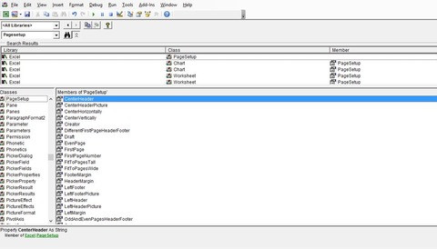

Nem az Excelben, hanem a Visual Basic Application helpben (VBA) van, ami a makró nyelve.
A PageSetup a Worksheet egy "tulajdonsága" ami objektumként használható, "rajta vannak" az oldalbeállítás különböző lehetőségei.A VBA nézetben F2 funkcióbillentyűvel hívhatod elő az Object Browsert:
Ha itt a Help (sárga kérdőjel) -re kattintasz, miközben kiválasztottad a Pagesetup objektumot, akkor előjön az internetről a hozzá kapcsolódó help.

Az élőfejbe képletet nem tudsz írni, csak a feldobott állandókat. Erre írtam, hogy ott szerintem maradhatna az elérési út is a fájlnévvel vagy anélkül.
De, ha már makrózol és ezek szerint makrózol, akkor a Worksheet.PageSetup objektum az ahova be tudod írni amit szeretnél, Left/Right/CenterHeader ill.Footer tulajdonságoknak adhatod meg az értékét.
Ezt megteheted a nyomtatás meghívása előtt, pl. az előző hsz-ban levő függvényt felhasználva:ActiveSheet.PageSetup.CenterHeader=neve()Üdv.
