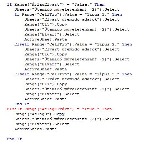

Üdv. Ebben a Makróban mit hibáztam el? Mert valamiért nem engedi a Then-t az Elself után. A kiemelt sornál jelzi a hibát. Természetesen
If Range("ÁtlagElvárt") = "False." Then
Sheets("Ütemidő műveletenként (2)").Select
If Range("CellTip").Value = "Típus 1." Then
Sheets("Elvárt ütemidő adatok").Select
Range("C15").Copy
Range("Elvárt").Select
ActiveSheet.Paste
ElseIf Range("CellTip").Value = "Típus 2." Then
Range("C16").Copy
ActiveSheet.Paste
ElseIf Range("CellTip").Value = "Típus 3." Then
Range("C17").Copy
ActiveSheet.Paste
End If
Elself Range("ÁtlagElvárt") = "True." Then
Range("ÁtlagÜ").Copy
ActiveSheet.PasteEnd If
sztanozs

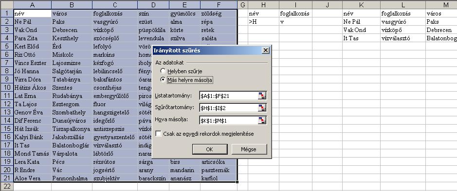

hogyan kell irányított szűrésnél beállítani, hogy csak a feltételben megadott mezőnevekhez tartozó eredményeket mutassa?

Delila_1
Vigyél be A2-től feltételes formázást. A képlet:
=A2=A1
és adj fehér színt a karaktereknek. Ott maradnak az értékek, de nem látszanak.

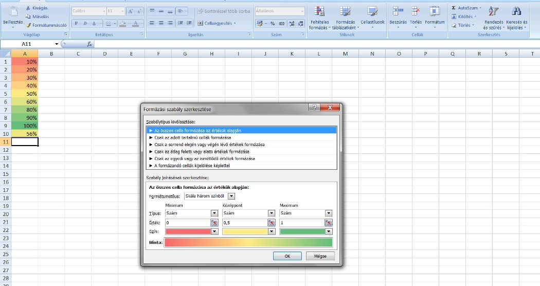

kekkec
Naja.
Pont a babra munkát próbáltam volna elkerülni, ezért is akartam színskálákkal megoldni, és ami lényegesebb, hogy a különböző árnyalatok szemléltessék az esélyeket, de ahogy elnézem az Excelt ilyet színskálával nem tud ezek szerint. Százalékonként meg nincs kedvem játszani a színekkel és szabályokkal.

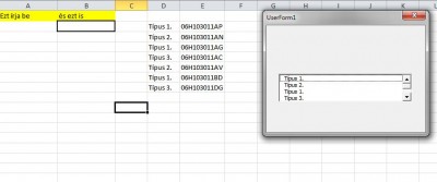

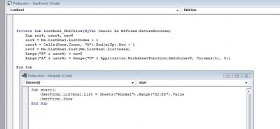

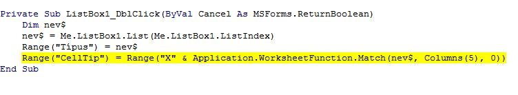

Szia. Még egy kérdés. Az alábbi modulban a vastagon kiemelt D -nek mi szerepe van? Mit jelent?
Private Sub ListBox1_DblClick(ByVal Cancel As MSForms.ReturnBoolean)
Dim nev$
nev$ = Me.ListBox1.List(Me.ListBox1.ListIndex)
Range("Típus") = nev$
Range("CellTip") = Range("D" & Application.WorksheetFunction.Match(nev$, Columns(5), 0))
End Sub -

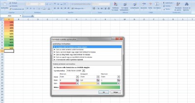

lappy
2007 es verzióban!
Ha jól láttam akkor bizonyos tartományok vannak a kép alapján!
akkor én így csinálnám meg:
feltételes formázáson belül csak az adott tartalmú cellák formázása esetén a cellaérték a következők között van pl 0-10 beállítasz neki egy színt , majd az érvényességet a teljes tartományra állítod be! ezt megismétled addig amíg 90-100 % el nem jutsz! -

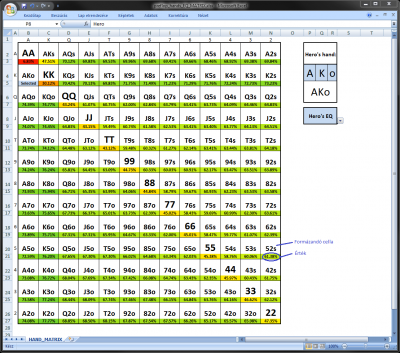

kekkec

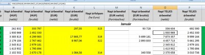

Hi.
Amit linkeltél 2010es verzióhoz segítség.
Ahogy első válaszodban javasoltad, úgy nem megy, mivel az adott cella értéke alapján fogja formázni a színskálákkal, nem az alatta lévő alapján, nekem pedig úgy kell.
Tehát például a képen látható "Formázandó cella" (N20) kitöltő színét az alatta lévő "Érték" (N21) cella értéke alapján szeretném színezni. Ergó N21 értéke adná meg a saját maga és N20 színét is a színskálán.
Bocs, ha félreértettelek, de még mindig nem vágom, hogy lehet ezt megoldani.
Delila_1
Delila_1
Attas

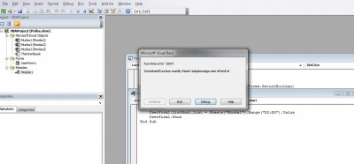

Valamiért nekem nem működik. Egyenlőre ebben a képen szereplő próbatáblázatban, az általad írt utasítást használva. Most adatra klikkelve az A2 és A3 cellába semmi sem jelenik meg.
Én rontottam el valamit?
Chrome böngészőt használva másoltam ki az utasítást, ha ez jelent valamit. -
Delila_1
Delila_1

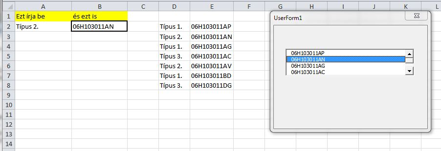

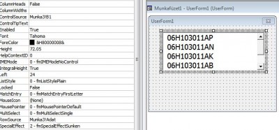

Mivel nem árultad el, hol lesznek az adatok, a D2:E8 tartományra írtam meg, majd átalakítod a makrókat.
Sub Start()
UserForm1.ListBox1.List = Sheets("Munka1").Range("E2:E8").Value
UserForm1.Show
End SubPrivate Sub ListBox1_DblClick(ByVal Cancel As MSForms.ReturnBoolean)
Dim sor%, usor%, nev$
sor% = Me.ListBox1.ListIndex + 1
usor% = Cells(Rows.Count, "A").End(xlUp).Row + 1
Range("B" & usor%) = nev$
Range("A" & usor%) = Range("D" & Application.WorksheetFunction.Match(nev$, Columns(5), 0))
End Sub -

Például így oldhatod meg.
A listbox tartománya a Munka1 lap A1:A10.Ezzel indítod a userformot.
Sub start()
UserForm1.ListBox1.List = Sheets("Munka1").Range("A1:A10").Value
UserForm1.Show
End SubA listbox kiválasztott elemén duplaklikkre beírja az elemet a füzet aktuális cellájától egy cellával jobbra.
Dim sor As Integer
sor = Me.ListBox1.ListIndex + 1
Selection.Offset(, 1) = Range("A" & sor)
End SubA +1 azért kell, mert az index nullával kezdődik.

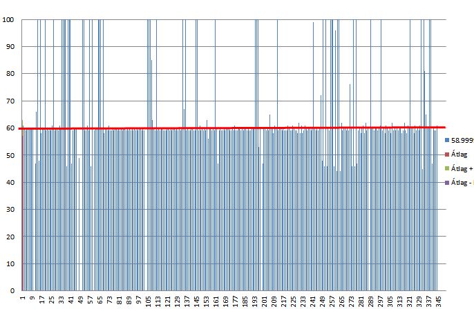

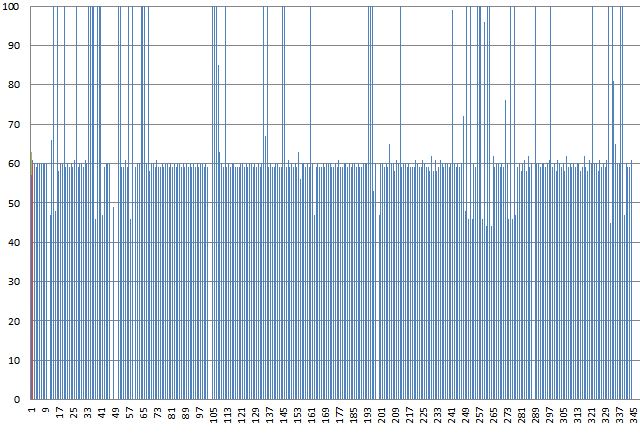

Feltételes formázásban kérnék segítséget (2007es verzióban).
Egy táblázatban szeretnék feltételesen megformázni cellákat színskálával az alattuk lévő cellák változó értéke alapján.
Sajnos csak azt a cellát tudtam formázni amiben az érték van.
Hogyan tudnám azt beállítani, hogy az egyes cellák megformázása az alattuk lévő cella értéke alapján történjen, vagy felvegyék azok kitöltő színét ?Előre is köszi!

=HA(ÉS(SZÁM(H3);SZÁM(J3);SZÁM(K3));H3+M3+(N3/1,27);HA(ÉS(SZÁM(H3);SZÁM(J3));H3+M3;HA(SZÁM(H3);H3;"")))
ezt az O oszlopba írtam csak meg.
Bár van ami nem tiszta számomra "mindezt persze úgy, hogy pl. lehet, hogy nincs "H" és "J", de van "K"" hogy ilyenkor mit számoljon? -

Geryson
Köszönöm, kimásoltam, bemásoltam, de sajnos nem működik. Hibajelenség nincs, de nem számol, így valószínűleg nem jól írtam le a feladatot. Az egyszerűség kedvéért bemásolom a táblázat ezen részét és leírom, hogy nekem mire lenne szükségem:
az "M" és "N" oszlopokban a képlet: =HA(SZÁM(J3);J3*L3;"") és =HA(SZÁM(K3);K3*L3;"")
Tehát továbbra is az "O" és "P" oszlopokra kellene baromira egy képlet, aminek a következőt kellene számolnia:
- A "H" oszlopban van/nincs érték
- A "J" oszlopban van/nincs érték
- A "K" oszlopban van/nincs érték- Ha van a "H"-ban, akkor "H" és ha van a "J"-ben, akkor +"M" és ha van a "K"-ban, akkor +"N"/1,27 és mindezt persze úgy, hogy pl. lehet, hogy nincs "H" és "J", de van "K".
Attas

Sziasztok! Kezdek megőrülni. Szivat az Excel. Van egy ilyen makróm.:
If Range("Típus").Value = "06H103023L" Then
Range("E5").Select
Selection.Copy
Range("C3
3").Select
ActiveSheet.PastePersze van tovább is, de ez akaszt ki. A Value feltételnél, bármit írok be a Típus cellába és a Value után akkor szépen átviszi az adatot. De ha a fenti adatot írom be akkor nem. MIÉRT? Ha csak a 06H103023 írom be akkor jó, vagy ha az L helyett bármilyen betüt használok jó. De ha így 06H103023L akkor istennek sem. Hálás lennék bármilyen tanácsért.
