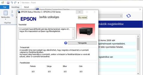

Üdv! Epson L382-en megtelt a tintapárna ki lett takarítva egy ideig jó volt, de most megint kiírta a hibakódot. Tud valaki ilyen ingyenes 'resetert' hozzá? Köszi

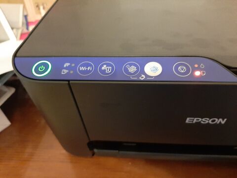

A hozzá adott leírás alapján csinálod? Kell restart neki, plusz a leírást kövesd
atala
Barrios1983 #8821 üzenetére
Lehet, hogy az a baja, hogy nincs benne papír.
Elvileg, ha követed az utasításokat amikor a CD-ről rakod fel a drivert, sikererülnie kell.
Van olyan nyomtató, ahol össze kell kötni USB kábellel a nyomtatót a géppel, mert csak akkor hajlandó a wifit beüzemelni. Utána már le lehet húzni a kábelt. -

Ma vettem a Media-ban egy Epson L3151 nyomtatót, feltöltöttem, azóta nem jutok el odàig hogy netet rakjak rà, mert ott az a hibajelzès. Elvileg leírás szerint mivel pulzàló, ezèrt paper jam, de hàt papír mèg nem volt benne. Nem gondoltam hogy ez ennyire bonyolult, nem volt mèg nyomtatóm, nincs pc-m, gondoltam 2021-ben smartphoneról is be lehet lőni...hàt nem tudom.
Holnap visszaviszem ha remènytelen. -
