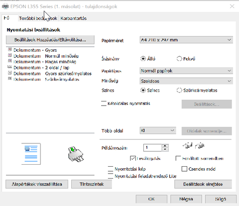

milu
Nem olvastam végig hozzászólásokat, ezért lehet, hogy valaki, valahol már kérdezett hasonlót:
Nekem L355 típusú nyomtatóm van, 5206 színes és 4490 fekete-fehér oldalak nyomtatáaával. Eddig csak tintát töltöttem bele.
Most újra kellett raknom a szoftvert remélem a jót tettem fel!Ami gondom jelentkezett az az, hogy a sárga színt gyönyörűen, a lilát, pirosat, zöldet semmi módon nem hajlandó kinyomtatni!
A beállításoknál hiába állítom át színesre, a képen is látszik bal oldalon, marad a szürke beállítás, ellenben csak sárga színt hajlandó nyomtatni!Ha valakinek jól működik a nyomtatása, melyik szoftver verzióval működik jól?
