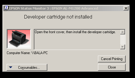

Sziasztok!Van egy Epson AcuLaser m1200 típusú nyomtatóm.A gyárí tonert töltettem újra.Miután beraktam a nyomtatóba a tonert ezek után egy ilyen hiba üzenetet kapok.
