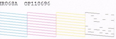

SX405-el kapcsolatban tud valaki tanácsot adni, hogy lehet normálisan használni után gyártott patronnal? Ilyen fos nyomtatót még nem láttam, amivel ennyit kell szenvedni:
Jelenleg 3 színre, ami egyharmadig volt, most azt írja, hogy felismerhetetlen. Persze, ha rakok bele újakat, akkor jó lesz, de irreálisan keveset lehet így nyomtatni.
4 új után gyártott patronnal meg van amikor fúvókák ellenőrzésénél véletlenszerűen teljesen láthatatlan egy szín, 1-2 nap múlva meg hibátlanul látszik. Másik eset meg, hogy random hiányoznak vonalak színes patronoknál.
Mondjuk az a szerencséje, hogy fekete mindig hibátlan, különben már kihajítottam volna az ablakon.

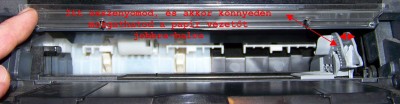

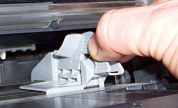

Szten Márs
Nos, nekem egy igen kellemetlen gondom volna, pontosabban igen láma kérdésem.
A nyomtató egy SX 205-ös. Nem az enyém, csak a tulaj nem jött rá, hogy hogy kéne beletenni a papírt, szóval megnéztem, és nos, én sem jöttem rá, ugyanis, ahogy már más is írta valami műanyagbizbasz van a kellős közepén ott, ahol a papírt be kéne tenni, ami valóban kalapácsként működik, ha nyomtatni akarunk, de nincs is mit kalapálnia, mert nem lehet tőle belerakni a papírt. Egy kis szürke bizbasz. Gondolom azt valahogy el kéne onnan húzni az egyik oldalraDe ehhez semmilyen utasítást nem találtunk a használati útmutatóban, plusz szimpla fizikai behatásra (tehát arrébtuszkolási kísérletre) nem reagál, durván nyílván nem akartam, de nem jöttem én sem rá, hogy mi a túrót kéne vele tenni
Ciki, nem ciki, ez van, de megnyugtat, hogy legalább ketten vagyunk már, akik nem jöttek rá, hogy mit is kell tenni vele. -

Egy Epson Stylus SX405 nyomtatóm van. A következő lenne a problémám vele: Párszor cseréltem már benne patron garnitúrát és ha nem eredeti patront raktam bele, hanem utángyártottat, akkor csakis a feketével hiányosan illetve maszatosan nyomtat. Volt már olyanra is példa, hogy az utángyártott fekete patronnal nem volt probléma. A fejtisztítással próbálkoztam, de ez elég drága mulatság mivel ugyan úgy hiányosan nyomtatja a fekete színt és már annyiszor csináltam meg, hogy egy jó pár garnitúra csak erre ment el. Esetleg valakinek lenne valami ötlete, hogy mi lehet? Beszárad a fej? Vagy mi? Csatoltam egy képet
