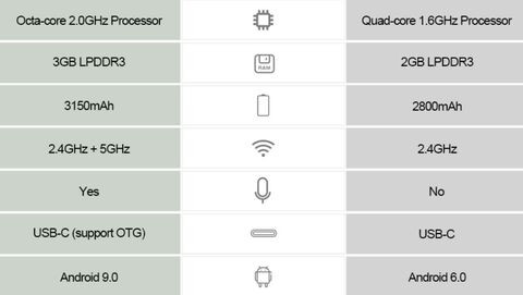

A pro-val nincs tapasztalatom, de a nova 2 hibátlanul, zökkenőmentesen működik. Film nézésen kívül mindenre alkalmas. Kb. mint egy jó minőségű androidos tablet.
Tökéletesen működik. Internet használat is gyors. A szövegfelolvasás hibátlan zökkenőmentes. (Magyarul is.)
Jegyzetelésre teljesen jól használható. Nem zavaró a megjelenítés késése. A kézzel írott szövegben is keres, kimondottan gyors találati időn belül. A képfrissítés minden formátumban gyors, szinte azonnali. Nagy méretű PDF fájlokat gyorsabban nyitja meg, mint a 6 magos, AMD processzoros, SSD meghajtós asztali gépem. (Persze itt valószínűleg a kezelőprogram is számít.) Az eddigi tapasztalataim alapján nem tudok belekötni.A gyártó ezt írja:
"Octa-core 2.0 GHz-es processzor figyelemre méltó többfeladatos teljesítményt nyújt, 10% -kal növeli a frissítési sebességet, és 60% -kal csökkenti az energiafogyasztást bekapcsolt WiFi-nél az elődhöz képest." -

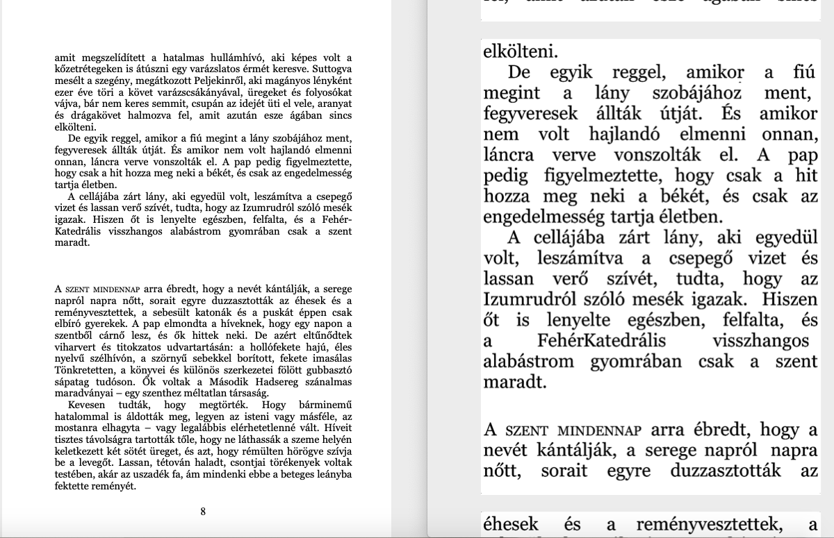

Ha már előjött a k2pdfopt, meg a PDF optimalizálás ebook olvasókra, itt is megosztom a saját "kedvenc" beállításomat. Ezzel ha valaki akar el tud indulni:
k2pdfopt -dev kp3 -bpc 4 -odpi 400 -fc -wrap+ -mb 2cm -ws -0.2 -ds 0.9 filenév.pdf
Egy kis magyarázat a fentiekhez:
-dev kp3: ez azért kell, hogy Kindle Paperwhite 3-ra készítse a PDF-et (beállítja a lapméretet, kimeneti DPI-t, stb.)
-bpc 4 : 4 bites szürkeárnyalatos legyen a kimenet, lehet 8 is, de ngyobb lesz a file
-odpi 400 : ezzel az eredeti anyag felbontását adod meg, nekem azért kellett, hogy nagyobbak legyenek a karakterek (elhagyható)
-fc : a képernyő szélességéhez igazítja a szöveget az előző dpi beállítástól függetlenül
-wrap+ : ez az egyik legfontosabb, ez tördeli a szöveget
-mb 2cm : a lenti margót 2 cm-re állítja, ezzel vágtam le az oldalszámokat, ez állítgatni kell a PDF függvényében, hogy ne vesszenek el az oldal utolsó sorai. Ha van valami az élőfejben akkor a -mt Xcm kapcsolóval az is kiszedhető
-ws -0.2 : ez igazán egy tapasztalati kapcsoló, arra jó, hogy mennyire tördelje el a hosszú sorokat, mennyire legyen "aggresszív" a tördelés
-ds 0.9: ez megint tapasztalati kapcsoló, felülírja a PDF által közölt lapméretet, itt ez 90%, ezt elhagyhatod, de ezzel is érdemes játszaniElőtte/utána:
