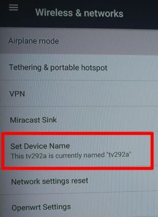

Még egy kérdés.Állítólag az openwrt-ben kellene bekapcsolnom smb elérést a Dune HD Pro 4K-n, de ilyet nem találok sehol.
Vagy telepíteni kellene egy smb servert a play áruházból.
3 fajtát is telepítettem, de csak az egyik müködik és mindig el kell indítanom az alkalmazást, hogy elérjem windows alól a dune-t.
Nem hiszem,hogy ennek így kéne müködnie.
Melyik SMB telepítés lenne jó ? -
