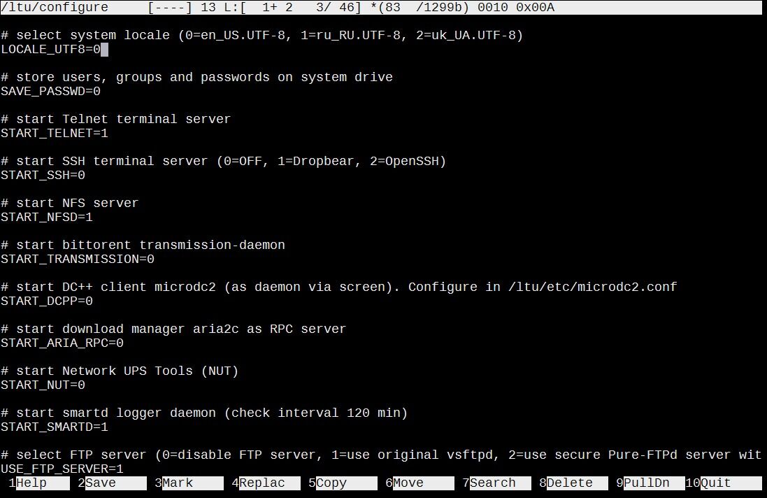

válasz liszi70 #5799 üzenetére
Dune HD Duo sorozatra jó a Padavan Dune Linux Term Utils, azon belül az sdparm-1.05 felel a lemezkezelésért.
[ Szerkesztve ]
robi-k
Ejelhar
válasz liszi70 #5805 üzenetére
Ez ugyanaz, csak magasabb verzió.
Kezdeti beállítás:
- ssh a Dune lejátszóra (root user, jelszava nincs)
- mcedit /ltu/configure majd itt a LOCALE_UTF8 változó értékét átírni 0-ra (F2=ment; F10=kilép).
- reboot (vagy ssh ablak bezár és újrakapcsolódás)Innen kezdve már nem orosz a nyelv (például az mc vagy a nano esetében), hanem angol.
[ Szerkesztve ]
És működik!!! Nagyon köszönöm a privátban nyújtott segítségedet Robi! Bevallom, amikor feltettem a kérdést, csak nagyon halvány reménysugarat láttam a megoldásra, és meglátva a linkelt oldalt, azt pláne nem gondoltam, hogy ezt meg is tudom csinálni.
Köszönöm neked is Ejelhar a segítséget![ Szerkesztve ]
