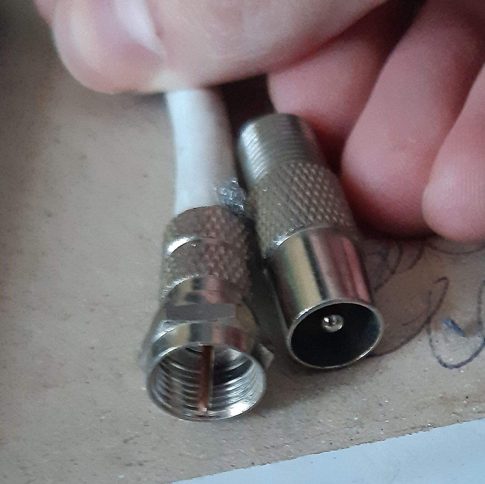

garga01 #71680 üzenetére
"mert sok tv-n nem F aljzat van még, hanem "sima" koax, így az F csatira kellene még egy átalakító is"
"Ezt jelenti, csak most csak neked fotóztam, jó kis tekerős F csatlakozós kábellel. Ezt magyaráztuk több hsz-en keresztül."
Nem nem jelenti ezt.Ez azt jelenti, hogy a minden Tv n jelen lévő SIMA koax aljzatba különböző kialakítású dugót lehetbedugni. Én a Tv n lévő koax aljzatról írok, számomra lényegtelen a dugó és a kábel kialakítása. A lényeg a Tv n sima koax aljzat van. -
garga01
Tehát akkor neked, szájbarágósan hogy megértsd.
1. amit aláhúztál olvasd el még1-szer. Én nem állítottam ennek az ellenétét. Megint félrebeszélsz.
2.: A #71668pjen hsz-ed idézem:
Ez mit jelent pontosan?
Ezt jelenti, csak most csak neked fotóztam, jó kis tekerős F csatlakozós kábellel. Ezt magyaráztuk több hsz-en keresztül. -
garga01
Látom megint bekapcsolt az 1-bites üzemmód
Írsz-írsz de nem olvasol vagy értelmezed...
Olvasd már el mire kérdeztél rá. Ha a kábeled mindkét vége F csatlakozó azt nem fogod tudni bedugni a tv-dbe, csak az osztóba. Annak a végére megy az amit Jahno berakott.
Elvileg te olvastad, vagy legalábbis említgeted az antennakönyv-et de fogalmad nincs mi a koax csatlakozó és az F között a különbség?Guglit meg Wikit is olvashatnád néha mielőtt ontod ide a HSZ-eket...

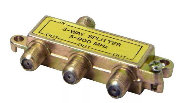

Antenna szaküzletekben préselt csatlakozókkal szerelt 3x-os árnyékolású kábelek az ajánlottak. A kézzel szerelhető vagy kínai készre szerelt kábelek a kerülendőek.
Splitterből 5-1000 MHz-es ajánlott, minél nehezebb (minél több fém van benne), annál jobb. És fontos, hogy splitterből mindig akkorát használj, ahány tv felé osztani kell a jelet, véletlenül se nagyobbat (ne legyen rajta használatlan ág). Ja és F csatlakozós legyen a splitter, ehhez legyenek a kábelek végei is szerelve. -
