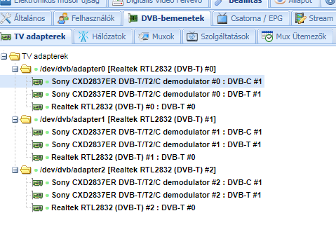

Ma érkezett meg a 3. tuner valaki keresett jó áron, én Aliexpressről vettem [link] Lengyel raktárról bár kínából indult, de DPD hozta mindössze 12 nap alatt plusz költségek nélkül. Ajánlom.

Nálam már az új csatornakiosztás van, nem tudom a topiktársnál melyik. Még ezt tudom elképzelni, hogy ott a hiba, nincs jól beállítva náluk mert ugye itt már MPEG4 nem MPEG2 az SD. Szóval az, hogy nálad oké, nem jelent semmit, mert eltérő a forrásunk.
Ezért ki is zárnám, hogy nálunk a hiba, mert TVheadend adja a stream-et, VLC-vel is ellenőriztem auto a képarány. Nagyon nincs mit elállítanom rajta.

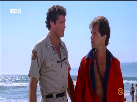

Ránézne valaki az RTL+ csatornára? Másnál is össze van nyomva vízszintesen 4:3-ra?
A tv automatikus képarány-ra van állítva, így 4:3-ra összenyomva jelenik meg, ha átállítom szélesvásznú beállításra, akkor jelenik meg rendesen 16:9-ként. -
