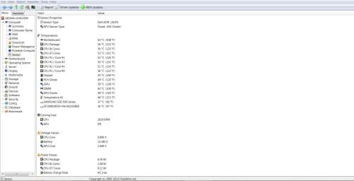

Aske
Van egy új 7520as laptopom i7 3632qm-el.
Ez az első laptopom, ezért elsőre nem tűnt fel, de most már eléggé idegesítő, hogy akár egy sima böngészésnél is maxon (4500 rpm) megy a hűtő, ami elég idegesítő, mert hangos.
Naszóval AIDA-ban meglestem a hőmérsékleteket és teljesen idle állapotban, 23 fok körüli szobában (eléggé lehűlt az idő Győrben most), a következő látszik:
Szóval a proci hőmérséklete még talán elfogadható, de a PCH hőmérséklete az eléggé magas, ha lehet hinni a szenzornak. Előfordulhat, hogy emitt pörög ész nélkül a venti?
Ja, és a PCH szenzor hőmérséklete teljesen független a ventilátortól, gyakorlatilag nem hűl le sose.
A háttérben futó programok kigyomlálva, nem eszi semmi a procit. Próbáltam úgy hogy alapórajelre teszem a procit (12x-es szorzó, azaz 1,2 GHz), de ugyanúgy pörög a venti ész nélkül.
Volt róla szó, hogy az i7 melegszik, ez tény. De én úgy értelmeztem, hogy emiatt nem fog porszívó módjára zúgni állandóan a ventilátor hanem magasabbak lesznek a hőmérsékletek.

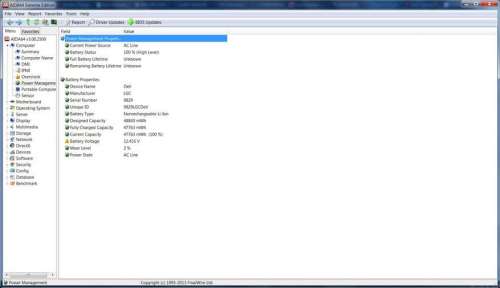

ToMmY_hun
SzaboZE #31900 üzenetére
N7110: (régi, jó akksival)
- 2630M i7
- 8GB RAM
- Nvidia 525GT 2GBN7720 (újabb, kb 4 hónapos gép)
- 3210M i5
- Nvidia 650M 2GB
- 8GB RAMMindkettőben HDD van, SSD-t nem láttak még.
Elvileg ha a VGA nem megy, akkor kevesebbet is kellene az újnak fogyasztania.
Futtattam egyébként egy tesztet az akksiról és kiderült hogy a 48Wh helyett csak 38-39-et tud már most, 4 hónap után. Ez laza 20%-os teljesítménycsökkenés, szóval azt hiszem ebből szervíz lesz.
(Én használtan vettem a gépet, szóval nem tudom hogy ez a használat során romlott-e el ennyire, vagy már alapból hibás volt)
