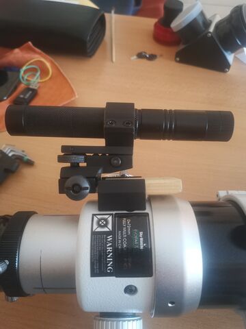

popey37, vegyszer
Tegnap felvettem a 3D nyomtatott cuccot. Nézzétek meg a képeket a hirdetés alatt a #25. hozzászólásomban! Elég jó lett. Így már át merem adni a 3D fájlt. Esetleg az alsó része az, ami kicsit passzosan megy be a fecskefarok foglalatba. Azon lehet szűkítek vagy 0.5 mm-t.
500 Ft volt kereken, plusz FoxPost költség (990 Ft). -
