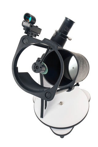

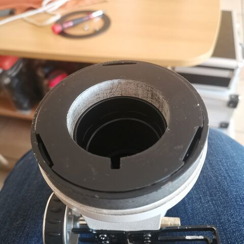

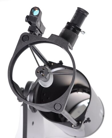

Nekem SkyWatcher Heritage 130/650 Flex Dobson van.
Ezen a képen ugyan nem jól látszik de ezen jobban fog
Bár ez 150/750, de a lényeg változatlan.Egyforma helikális fókuszírozója mindkettőnek.
Ez azt jelenti, hogy a felső tubusgyűrű eleve egy műanyag elem. És ennek egy belső menete van. Az okulár tartó rész forog körbe. KB egy 360°-os fordulat 3-4mm távolodást okoz az okulárnál. Azaz ez is elég finom állítást tesz lehetővé, akár egy microfókuszos CF kihuzat.
A külsőmenetre tekertem (teljesen kihajtva) vízszerelésben használt teflon szalagot. 12mm széles, 0,1mm vastag. Ebből kb 3-4 teljes átfedő réteget vittem fel, majd betekerve a két menet közé idomult. És így végre nem lötyög a kihuzat.
Kb így érthető?
Vagy képet is lőjek róla?Más is szokta volt sufnituningolni a műszerét?

Tegnap este dühömben ezt a Dobsont is meghekkeltem.
De sajnos még csak félig meddig.
A 130/650 Flex Dobsonom van.
Ez ugye egy egykarú rendszer, amivel annyi volt a gond, a horizont feletti magasság állítás nehézkes volt.
Egy kb 8cm-es nagyon merev, km 2mm vastag teflon pogácsa az, amit a bútorlap anyaghoz hozzá kell szorítani.De ha rendesen meghúztam, hogy tartsa magát, akkor a finom mozgatásra binálisan reagált. Vagy nem mozdult, és visszaállt az eredeti pozícióba, vagy ugrott amikor eresztett.
Egy bögrét használva sablon gyanánt egy (előző munkáltatóm jóvoltából nálam maradt) üvegszálas öntapadós teflonból vágtam egy korongot, és a megfelelő helyre illesztettem.A különbség ég és föld.
Valami hasonlót tervezek a horizontáis részre is, de ott ugye 3 pogácsa van egy kb 40cm-es bázis körön.
Csak a villáskulcsaim nem leltem tegnap éjjel.És a menetes helikális fókuszírozót is egy fél milliméteres vastag telón tekercseléssel láttam el, mert a kihuzat lötyöhött kicsit.
Megérte észlelés helyett ezzel játszani.
