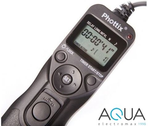

a fotozásnál az a gond főként, hogy egyszerre több funkciót kell ellátni: expovezérlés, mozgás korrekció, periodikus hibák javítása, bolygatás. bár ezek többségét már tudják a kamerák, persze nem a mi pénztárcánkhoz vannak szabva az árak.
én most tervezem a kamerák vételét: egyből kettőt.
az egyik fotozni a másik vezetni kell majd.
most egy canon 300D DSLR gépem van, de kurva nehéz és sok a kábel: expovezérlő,tápkábel, adatkábel, és ugye kell a laptop is mellé, mert a vezető kamera képét csak ott látom. mivel nincs élőkép a 300D-n igy tesztfotókat kell csinálnom és ott ellenőrizni az élességet.
gondolkodtam régebben egy wifis kamera vételén, de utána olvasva letettem róla, nem a wifi miatt, hanem a kamera gyenge tudása volt az ok: kicsi érzékelő, kis felbontás kevés fps videónál. -
