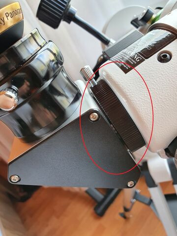

Ezt komolyan nem hiszem el. A barlow kuka, de most meg a 7mm -es panoramával nincs végtelen fókuszom. A fókuszsík nagyon belülre esik, nem tudom beljebb tekerni a kihuzatot. Csak a közeli kb. 100m -es terepre tud élesre fókuszálni, távolabbra nem. Most vagy a tubus ennyire válogatós, vagy valami hibádzik. A planetarykkal, plösslökkel nincs ilyen gondom, 3,2-5-9-15-25 mindnél van végtelen. Ezért gondolom, hogy itt a tubus lesz a finnyás, vagy a panorama a tubusra.
Nimda
popey37 #1689 üzenetére
Persze hogy van
Barlow nélkül van fókuszom mindennel. Amúgy lehet megvan a ludas. Azt az infót kaptam, hogy valószínűleg a 2" -es zenittükör miatt van, mert más a fényútja, mint az 1,25" -nek. Ez utóbbiba lenne fókuszom. Sajnos vissza kellett adnom a barlowot, mert így használhatatlan.

Holnap bemegyek a makszutovhoz és tanácsokat kérek. Barlow nélkül fókusz nekem is van, a 7mm- es panorámával, de nagyon az elején, ütközésig tekerve a fókuszírozót. Ahogy a fotón is látszik. Barlow- val meg egyáltalán nincs. Mondjuk szerintem ez barlow függő is nyilván, nem mindegy mekkora a fényútja. Még a 2x GSO 3 tagú változatára is panaszkodtak. Sajnos nincs kéznél másik. Marha jó egyébként, hogy ez ilyen zsákbamacska jellegű, mi lett volna a TV-t veszek és azzal is így járok

Nos, megjött a Q-turret barlow, de sajnos nincs vele fókuszom semelyik oklival sem
megy vissza a kereskedőhöz, ha lesz olyan szíves és becseréli egy másik típusra.
A 7mm -es skypanorama, viszont nagyon jó valóban, de ezzel is csak tökig betekert kihuzattal van fókuszom. Erre létezik valami megoldás? Mert érzésre még mehetne picit beljebb a kihuzat, ha nem lenne ott a felfogató.

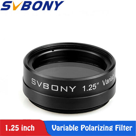

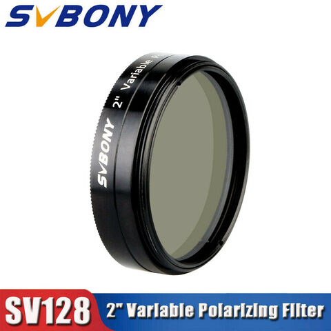

az uhc inkább fotozáshoz való. viszont egy polarszürőt érdemes venni, ha lehet a duplát, mert azt széttekerve két helyre visszatekerve nem kell csak az okulárt forgatni.
nekem a zenittükörben van az egyik, az okulárban a másik, igy ha az oklit forgatom változik a fénymennyisége.
moon&skyglow szürőm van, nem használom, egy sötétzöld szürő meg egy világoskék. ugy nagyjából ennyi.
de ha kell rendelek neked egy komplett szettet, kb. 7-10k között van az ára, abban van minden:
mindkettő 10k alatt van.
nekem is ilyen szettem van. hibátlan.
a kofferesben van egy sky & moon szűrő meg egy narancs, 8700ft. a 4 db-os 7700 ft. -

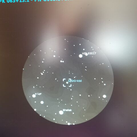

Szerintem a Stellarium asztali verziója.
Popey, amúgy ha nyomsz egy jobb klikket akkor eltünik az a keret az objektuk körül, de a nézet ott marad továbbra is. -
popey37
Cray Tyler #1632 üzenetére
stellárium program. töltsd le a netről.
be lehet állitani, hogy milyen tubussal, milyen okulárral és milyen barlow lencsével mit látsz -

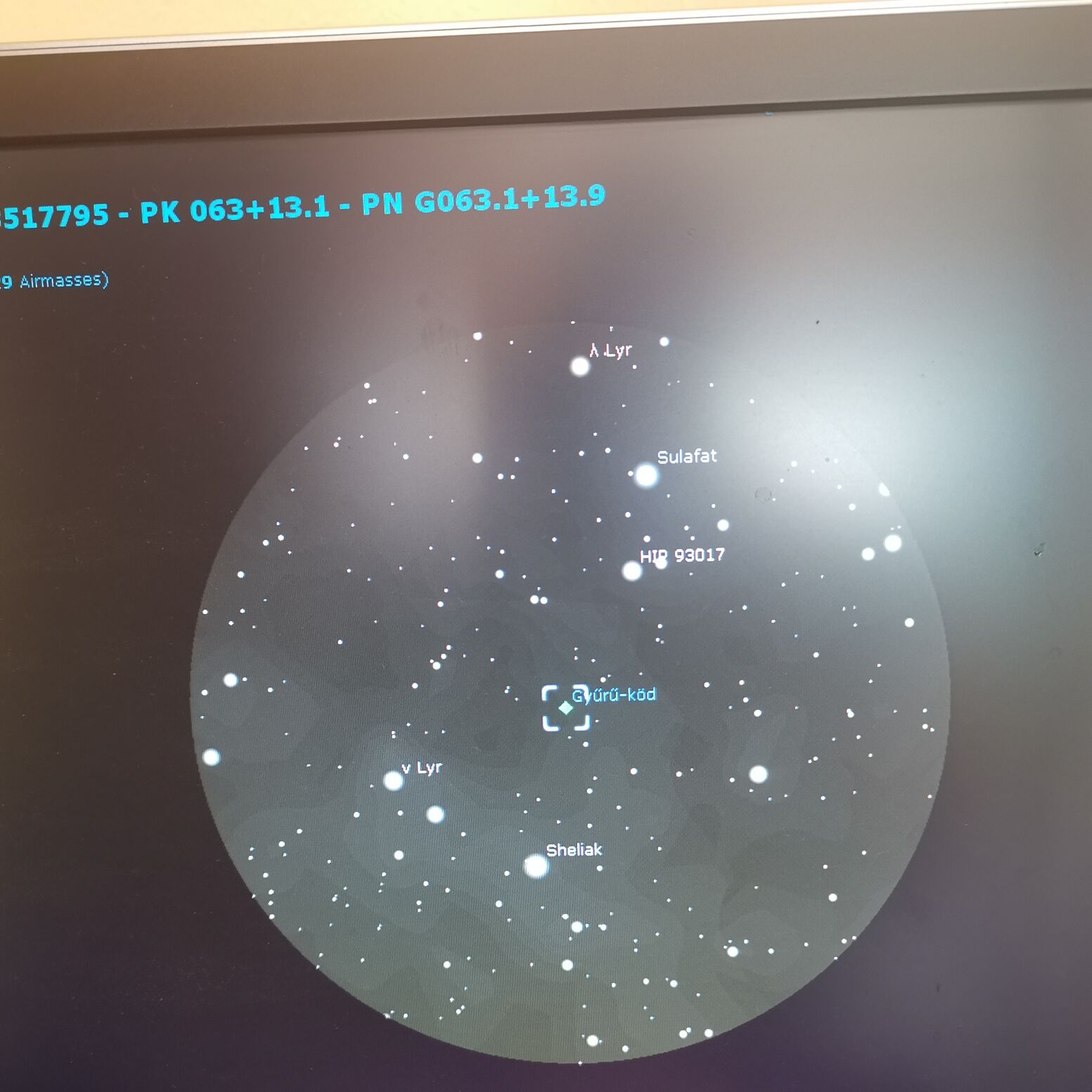

az m57-et120/600-ban 10-15mm -es oklival keresd, a lant csillagkép két alsó csillaga között, kb, középen. tehát összekötöd a két csillagot és középen a képzeletbeli vonal alatt kicisvel lesz a köd. egy enyhe halvány gyűrűt kell látnod. nem lesz nagy de látnod kell.
kovisoft
Cray Tyler #1627 üzenetére
Én is arra tippelek, hogy láthattad (volna), csak elsiklottál fölötte, mert valami nagyobbat kerestél.
popey37 #1625 üzenetére
Itt igazából az a kérdés, hogy az M57 láthatósága miképp viszonyul az M29-hez ebben a fényszennyezésben (ha láttam ezt, akkor láthatom-e amazt). A tubus képes rá az tuti. Meg ugye az én szemem se tanult még eleget.
#kovisoft köszi, ezt a képletet megtanulom
Legközelebb akkor valami nagyon kis minimál izét fogok keresni a helyén. Lehet, hogy legutóbb is jó helyen kerestem, csak nem láttam, mert nem tudtam, mit is kéne látni. Másik okli most egy ideig nem lesz elérhető, ebben a negyedévben már nem áldozok több pénzt hobbira sajnos.

Tegnap végre derült volt az ég (ha nem is tökéletesen nyugodt), így ki is települtem az erkélyre. Legutóbb a Vega és a lant környéke volt a terület, és kerestem sikertelenül az M57-et (de találtam szép kettős csillagokat). Most később kezdtem, így már a hattyú volt ideális szögben a nézelődéshez. Módszeresebb csillagról csillagra ugrálással és vélhetően némi szerencsével sikerült is megtalálni az M29-es nyílthalmazt. Nagyon szépen látszott mind az öt legfényesebb tagja, sőt, több is. Ez az első messier objektum evör, amit megtaláltam. A látványa csalódást egyáltalán nem okozott, nagyon szép volt. Legalább 1 órán át követtem, le is rajzoltam.
Kérdésem volna, hogy az M29 mennyire nehéz objektum, fényerősség szempontjából. Ha ezt szépen láttam, akkor látnom kellett volna az M57-et is korábban? Azt próbálom felmérni ezzel a kérdéssel, hogy az a fényszennyezés, ami az észlelőhelyen van, melyik messier objektumok megpillantására ad még lehetőséget (ha az M29 szépen látszott, mit remélhetek még megnézni arról az észlelőhelyről).
