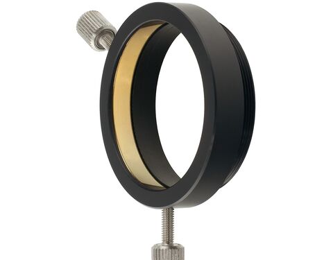

Valaki tudja esetleg, hogy mekkora fényútja van egy 2" és egy 1,25" zenitnek?
popey37
jó húzos az ára. egy kis fémgyűrűért ennyit elkérni, rablók. de lehet megrendelem, meglátom mit válaszolnak hétfőn a BTC-ből. ha van itthon akkor inkább itt veszem meg.
igazából a click lock-os verzióra fáj a fogam. csak húzós az ára. és most ha még ezt is megveszem az asszony kiherél nyaralás előtt. -
popey37
annak a gyűrűnek a cseréjén már én is filóztam, az okulárrögzítés miatt, a szorító bilincs sokkal stabilabb mint a két csavar és nem cseszi szét az okli oldalát. de egyenlőre nem találtam olyat ami jó lenne, ugyanis a kihuzat csöve kivül menetes, az adapternek belül kellene a menet de olyat még nem találtam.
Nimda
popey37 #1709 üzenetére
Vagy veszek egy 1.25" -ös dielektrikust is. Nézegettem a fókuszírozó végén lévő lecsavarható adaptert is, ha lehetne kapni valamivel keskenyebb kiszerelést, pl. ez talán szóba jöhetne, csak alig kapható:
Illetve a szűkítő adapter is nagyon "vastag" ezt is meg kéne oldani valahogy. Hát csak a 2 " -es tükör cseréjével. Bár akkor is kéne a szűkítő a kihuzatba, amivel a fényút majdnem ott lesz mint a 2"
popey37
az biztos, hogy a 2" zenitnek jóval hosszabb a fényútja. ezt ki lehetne küszöbölni azzal, hogy a tubus végéből 1-1,5 cm-t levágunk. de én biztosan nem fogom nyiszálni. viszont igy meg használhatatlan a 2" okli ebben a tubusban. de oda se neki.
bár lehet lemetéltetem azt a 2 centit. baja nem lesz, a többi oklival kicsit kijjebb lesz a fokusz.
fotozásnál meg mindegy, mert a korrektort úgy állítom be ahogy akarom. kedden érkezik a herschel prizmával együtt. hozza a postás.simán féláron vettem, sőt a korrektorhoz még adaptert is kapok.
Nimda
Találtam egy fórumot, abban egy érdekes bejegyzést, ami kísértetiesen hasonlít az én problémámra:
One thing I need to point out about this scope. I find this scope is primarily for imaging the focal plane is not as outward as the other ED scopes in the series. 2-inch diagonals will not reach focus with any eyepiece I have. So for visual use I may have to settle with 1.25-in diagonal.
Szóval, ha jól értelmezem, akkor lehet mégis a 2" -es zenit lesz a probléma fókuszáláskor, bizonyos okulároknál.
