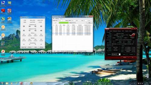

Alapból 1.300V-on van a proci. Utánna olvastam egy kicsit és azt írták, hogy 1.45-1.55V között (géptől függ) 3.7GHz-en is megy stabilan.
Szépen fokozatosan emeltem a feszt,de mindig hibásan állt fel a rendszer. Talán egyszer majdnem jó lett 1.55V-on 3.6GHz-en, de akkor sem volt teljesen rendben. Én csak a szorzót emeltem 16-ról 18-ra.
Esetleg érdemes mást is állítani vagy ez az alaplap erre képes és hagyjam a fenébe? -

Hátha szüksége lesz erre az infóra vkinek.A sandy nem melegszik annyira,mint az ivy.
Ráadásul azért ezen egy Prolimatech Super Mega csücsül egy ventivel.Alacsony feszen nem annyira virgonc a proci.
4GHz 1.17V körül lesz meg.
Mondjuk magas a vid-je is a procinak.Még nem tudom melyiket tartom meg magamnak.
Vszinü a 3570k és a Z77 lap fog hazamenni a családnak az IGP miatt.
