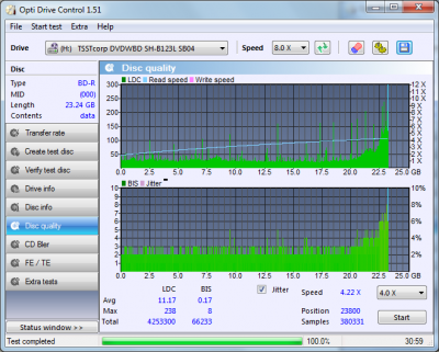

Ha 7.5 és 12.5 GB-nál nem lennének azok a kiugrások, egészen jó lenne. Lehet ott karcos a lemez, vagy egy porszem került rá? Milyen lemez ez?
Úgy látom, hogy pont ahol abbahagytad, mintha kezdenének megnőni a hibák, majd egyszer azért futtasd végig. 2X is "csak" 45 percig tart, annyit megér. -

Nagy bonyolultság nincs a tesztelésben, 2X sebességgel végezd, ez a leglényegesebb, ezt a jobb alsó sarokban tudod kiválasztani.
A felső, LDC értékek között lesznek kiugró tüskék, de ezek ne legyenek magasabbak 500-nál, az átlag (AVG) érték 13 alatt maradjon, az alsó BIS skálán pedig a tüskék ne legyenek magasabbak 8-nál. De a tüskék színéből is látszik majd, hogy mikor van gond a lemezzel, ameddig zöld, addig minden OK, ha sárga, vagy piros, az már nem annyira.
