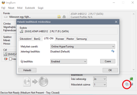

gg72
adamcsik #5882 üzenetére
Akkor válassz lassabb sebességet, vagy nálad is az van, amit korábban írtam (írtunk) a Verbatimf médiakódos lemezekről: nem bírják a rétegváltást, nálam minden második lemez kuka lett a Pioneer írómmal... Joshi 2X sebességgel írja meg őket, szerinte úgy jók lesznek. Én 2X még nem próbáltam, mert amióta ezt a jelenséget észrevettem, a Liteon ihbs312 írómmal írom meg őket bekapcsolt OnlineHyperTunning opcióval az ImgBurn-ben (ezt egy külföldi fórumon tanácsolták) és azóta nem rontottam ilyen lemezt 4X sebességnél sem.
