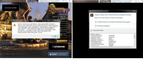

DeathAdder
Nemtudom megfelelő topik-e, de nem értem amit a heaven produkál.
Az új kártyám határait keresem, egyszer lefuttattam (gyári értékekkel), de azóta folyton folyvást megáll a kép, majd ilyen hibával megszakad a benchmark.
