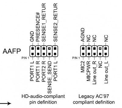

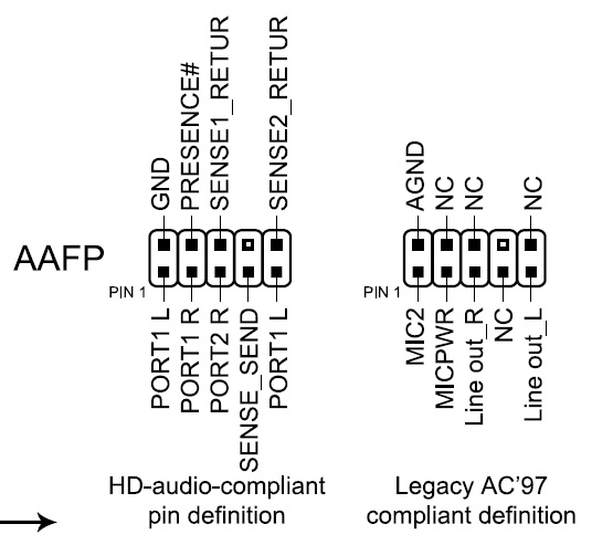

Üdv.
Erre az alaplapi Audio csatlakozásra szeretnék rákötni. LINK.
A ház(új) kábelkötegén csak 8 vezeték van:
MIC-IN zöld,MIC-BIAS narancs,R-OUT citromsárga,R-IN fehér,L-IN kék,L-OUT piros, és két GND. Az egyik fekete a másik lila.
Segítene valaki? -
