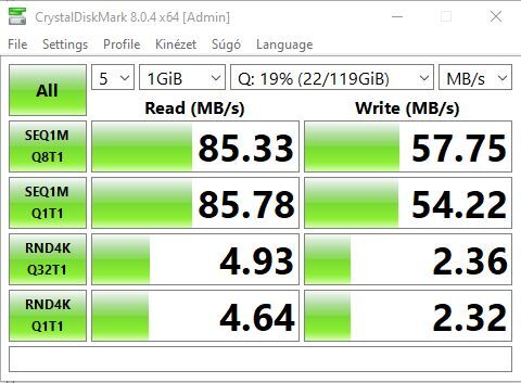

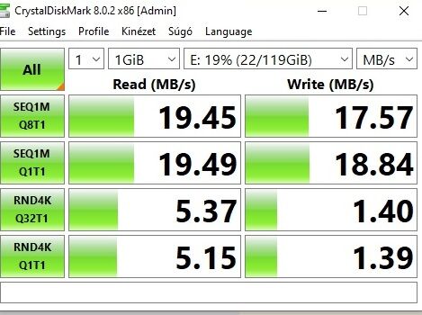

sambenez #25756 üzenetére
Ja, valami nem stimmel

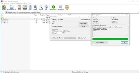

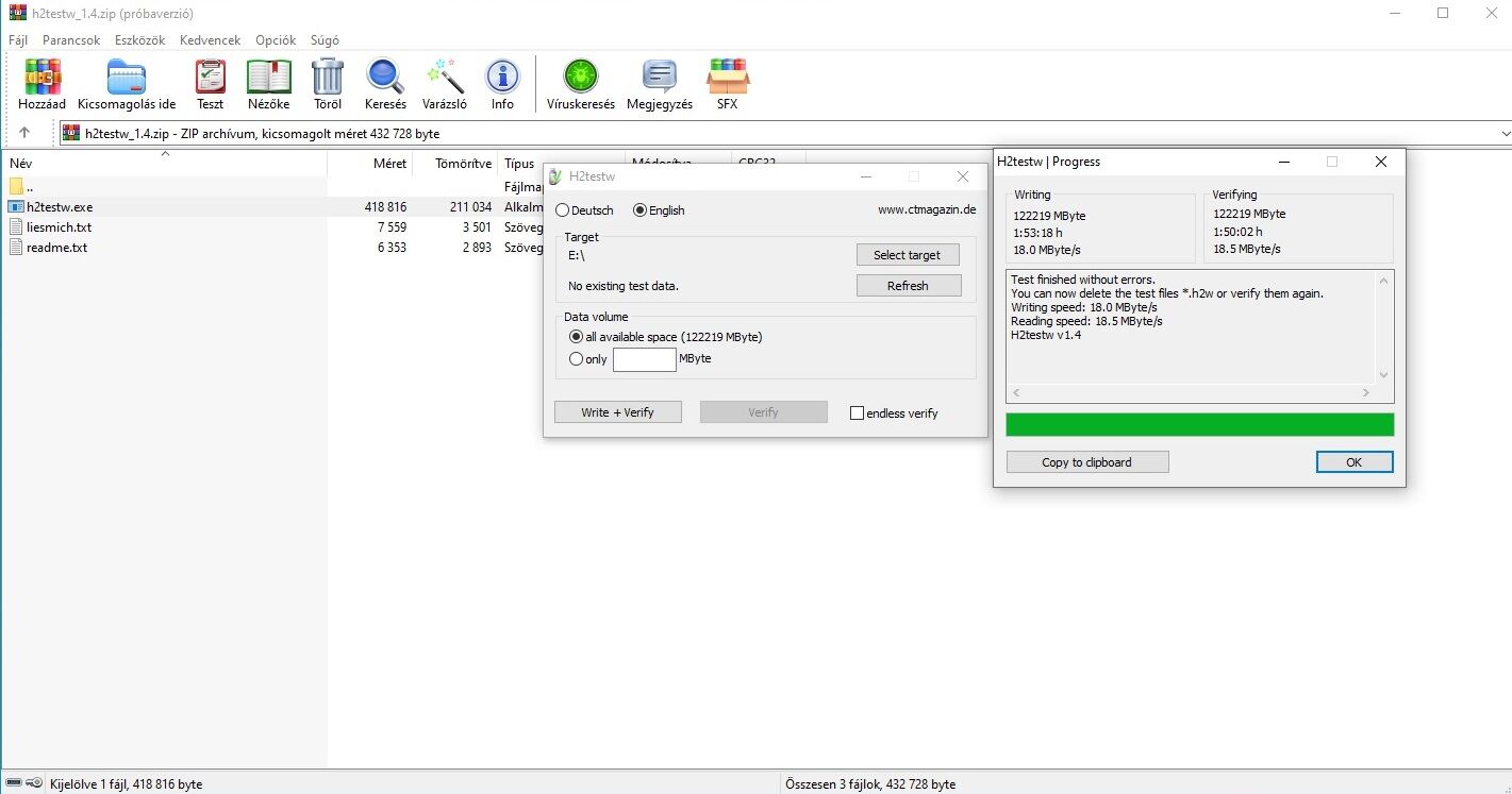

Ugye hibák felfedezése után kamerában megformáztam, utána a teszt nem talált hibát, de a szombati hazaút ismét nem lett rögzítve. Ma teljesen rendben ment. Lefutott a crystal teszt. Mit látni rajta? Jók az értékek?
Most kiszedem a másik autóból az sd kártyát, és felcserélem a két kamerában, akkor, tisztázódik hogy kártya vagy kamera hiba

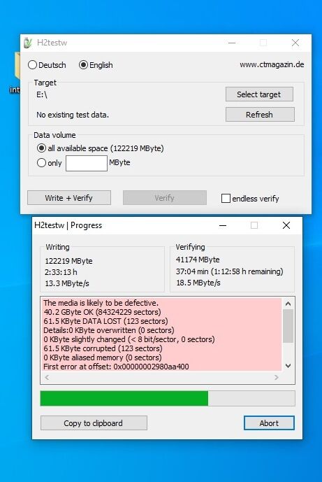

dethroner #25734 üzenetére
Szerintem is kártya hiba
Amikkor olyan pontjára ér a kártyán ahol hibás a szektor megakad a felvétel, máskor meg azért csinál hosszabb felvételt mert később jön a gyenge szektor és csak akkor akad meg a felvételDobjál bele egy akármilyen kártyát és nézd meg hogy rendben felvesz e
Én a 70Mai(D01) kamerámba pár évig egy EAGET T1 kártyát használtam aztán felszabadult egy Samsung evo+ és az van benne, gond nélkül mennek
De persze az erre tervezet memóriakártyák jobbak erre a célra
De ha ép nincs addig bármilyen jóHa már bekapcsoló hang
Amúgy én pont azt szeretem a 70Mai kamerában hogy gyújtás ráadás után bemondja hogy elkezdett felvenni így tudom hogy vesz fel -

pakfong
dethroner #25723 üzenetére
Az endurance kártyák jobban bírják a hőingadozást. Sandisk és Samsung kártyákból van ilyen, a többi gyártónál más is lehet az elnevezés.
- Ellenőrizted-e már a kártyát, hogy tényleg jó-e? H2testw
- Honnét kapja az áramot a kamera? Ha hardwire kittel van bekötve, hogyan? Ha hw kittel használod, én kipróbálnám szivargyújtóról is.
- Szoftvert frissítettél-e a kamerán? -
