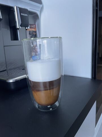

Hát igen, elég nyerő a DeLonghi, de nálam még mindig megy a Philips traktor, ma sikerült túltölteni rooibossal így eldobta és mutatott egy főzőegység piktogrammot.
Ja igen, akik lattéznak, érdemes váltogatni a tejet is, nem csak a vizet, eddig a legmagasabb zsírtartalmú tejjel próbálgattam a kék Dallmayr-t de most egy másik, kevésbé zsíros tejjel jobban megmutatja az ízeit. -

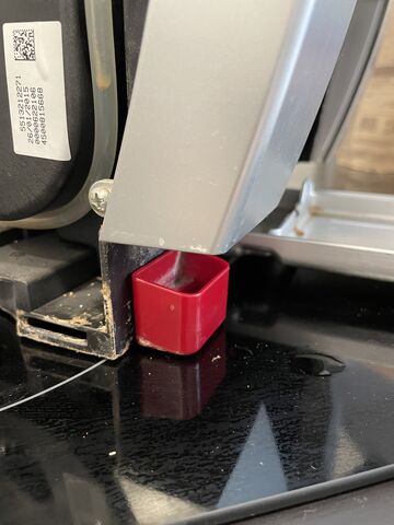

Gyorsan szét kaptam a DÉLonghit, lehetséges vízfolyási okokat keresve… valamiért ázik az alja…
Mindig vizes volt , kávét gyengének készítette.
Mit szoktak újítani rajta? Mennyibe kerül kb egy kv gép felújítás ? Eladás előtt szeretném felújíttatni….
Íme a képek.
Első képen ahol a gőzcső megy ott mintha vízfolyás lenne ? De végig folyását nem látom.. esetleg a víztartály tömítése? -
