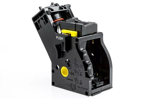

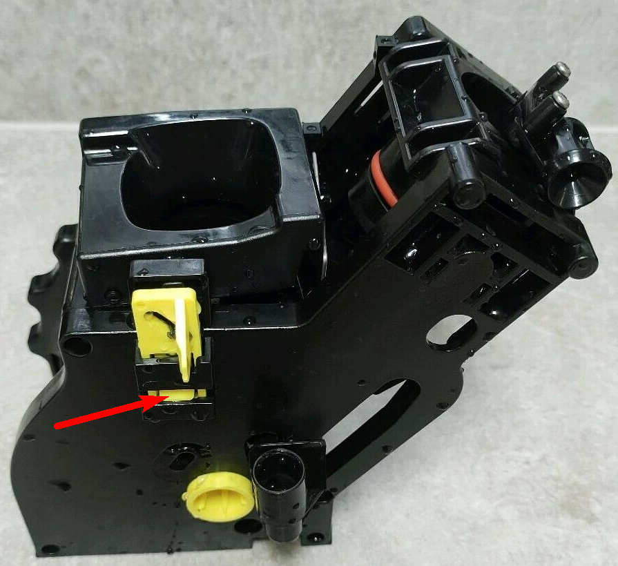

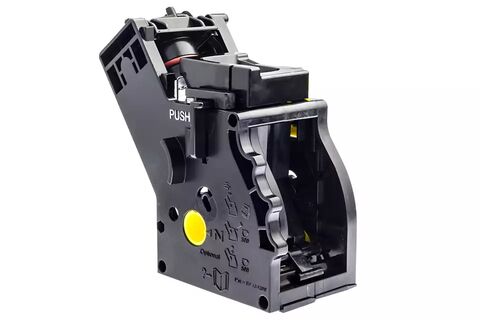

Dr. Szilikát
A beömlőkeret elfordulása emeli meg a sárga reteszt, aminek funkciója kettős: a gépben működtet egy mikrokapcsolót, ugyanakkor a főzőegységet is rögzíti, amikor le van csúszva, az alsó széle beakad.
Így van felnyitva:
Így zár, reteszel:
