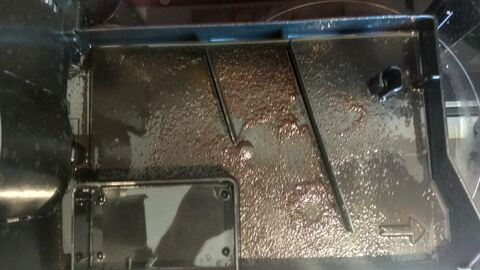

Dr. Szilikát
dethroner #3620 üzenetére
Amikor főzés után a pipacső lecuppan, az alján lévő résen keresztül lefolyik a maradék víz a hengerből, illetve zaccról, a csepptálcába:
Ahol piros nyíllal jelöltem.
Régebbi Saeco egységekben ilyen fémszűrős dugattyú van, de erre is igaz, hogy mellette lévő résen vissza tud menni a zacc is, hiszen nem szoros az illesztés:
Újabbak meg már ilyenek, ezen jobban visszamegy a lé, de némi zacc is:
Mindenesetre régebben azt hittem, hogy a dugattyú kiépítéséhez és a henger belső tisztításhoz, bontani kell az egész egységet. Míg egyik videóban láttam, hogy az ember lazán kipattintotta az alsó akaszkodó kart (ehhez célszerű jól benyomni a dugattyút, a rugó ellenében), megfelelő szögben ez nem is okoz káros feszülést.
Utána a dugattyú kihúzható és a belső tisztítás elvégezhető.
