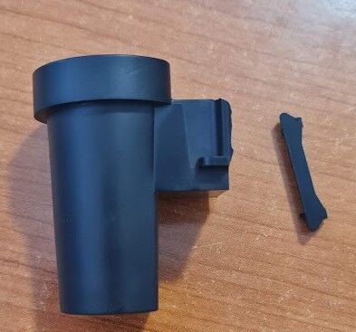

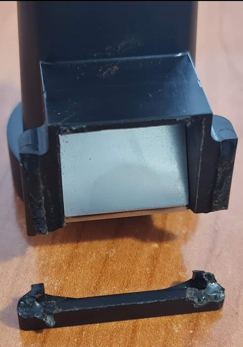

FőDudu
Nejem szolt, hogy valami nem ok a kavefozvel. Megvaltozott a hangja es hig a kave is.
Megneztem - kavet meg fozott. Kinyitottam, a ledobora ra volt kemenyedve a kave maradeka kb 2 centi vastagon.
Kipucoltam, de utana sem fozott rendesen, eleg lottyos volt a taroloban a maradek.
Foztem egyet porbol, az jo lett. Szoval a gyanu az orlore terelodott. Par hete ott kinyitottam, szoval nem gondoltam, hogy ott nem lehet gond.Ezutan kinyitottam a tetejet. Vagy fel kilo kavepor volt benne. Mindenutt. Az orlo korul, a motoron, egeszen a tetejeig.
Az orlo oldalan levo muanyag resz szaja letort, ezert allt ferden amikor a multkor emlitettem, hogy szerintem ferden all az egesz orlo az osszerakas utan.
A benne levo femlemez csapoajtokent mukodik - innen at tud menni a kave orlemeny, de a kavepor betoltobol nem juthat orolt kave a motorhoz.
Rendeltem egyet gyorsan az Amazonrol - holnapra itt van.
Addig elokerul a kotyogos
Szoval ovatosan - ilyen elofordulhat massal is. Kipucoltam, a motort is kifujtam levegovel, mert minden nyilasa eltomodott.

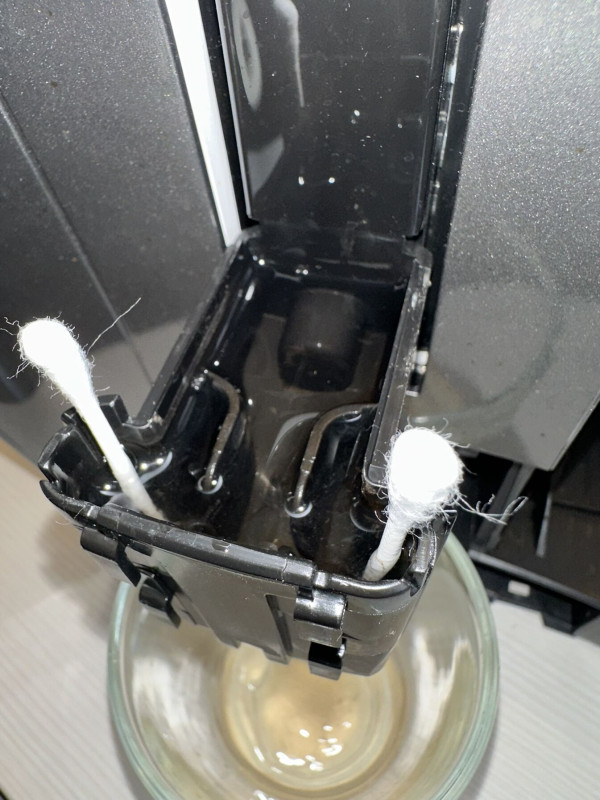

rhommel
Dr. Szilikát #14339 üzenetére
Köszönöm a választ, a képen gondolom a tejtartályon lévő kupakra gondolsz?! Ha igen az vadi új! Igen, gőz az van, viszont a tejet valahogy nem kapja fel csak nagyon minimálisat, a csöveket már átnéztem, dugulás nincs, a mágnesszelep is funkcionál, tömítéseket is cseréltem már a tejtartály csatlakozónál... nincs ötletem h miért nem veszi fel a tejet.....
Dr. Szilikát
rhommel #14330 üzenetére
A gőztermeléssel nincs gond látszólag, a tejet a gőz áramlásának kellene felszívni a Venturi-elv alapján, az arra kialakított útvonalon.
A gőz azáltal keletkezik, hogy a bojler 100 °C fölé fűt (vagy lehet a készülékben külön gőzbojler), amibe a vízpumpa szaggatott "kalapálással" lökdösi be a vizet.
Van egy légbeszívó rés, amit tisztán kell tartani, mert itt megy be a tejbe a buborék:

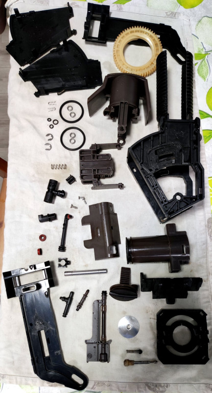

markussandor
markussandor #14296 üzenetére
Tegnap elvégeztem egy nagyobb felújítást. Szétszedtem apró darabokra a főzőegységet. Kicseréltem minden tömítést, rugót, bekentem a szükséges pontokat, majd összeraktam.
Szétszedtem az őrlőt is, azt is kipucoltam, kopás nyomait fedeztem fel rajta.Az őrlés ideje nem változott, maradt kb 9,5 másodperc, továbbra is híg fost főz kávé helyett.
Vettem őrölt kávét is, ha én adagolom bele, akkor a kávé színe, íze olyan, amilyennek lennie kell.Szóval ~18e Ft-ért bebizonyítottam magamnak, hogy nem szorulás miatt őröl kevés kávét a gép
Már nem akarok többet rálocsolni, inkább eladom alkatrésznek. -
