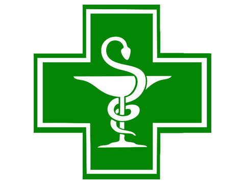

Eagl3
Tudtok esetleg megoldást a következő problémámra?
CNC-re kell kell rajzolnom egy logót, le is töltöttem a minta képet .jpg formátumban, ezt beszúrtam CAD-be, viszont elég körülményes és nem tökéletes a végeredmény ha 3 pontos ívekkel rajzolom körbe. Nincs direkt erre valami parancs?
Az alábbi képről van szó, a serleget és a kígyót kell körberajzolnom, tehát ha jól számolom 8 egységem lesz összesen.

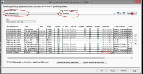

kriszpontaz
Kambacsuz #4686 üzenetére
Ezeket a függőleges vonalakat a lábléc FELIRAT stílusa szabályozza. Nálad 2 sor van hozzáadva a lábléc szerkesztőben, egyenként stílussal vezérelve. Ennek a feliratstílusnak a szerkesztése alatt a Megjelenítés fülön lévő Fő osztójelek és Segédosztójelek színbeállítása szabályozza az osztóvonalak színét. A szöveg színe továbbra is stílusfüggő, azért nem szerkeszthető.
Kambacsuz
csendes újonc
Megoldódott, bár a program nem következetes.
A felső lábléc stílusában a komponens stílusa BLOKK volt, és minden jó volt vele. Ezt lemásoltam, és átváltott zöldre. A komponens továbbra is BLOKK színű. Ez a BLOKK színt átálítottam FÓLIA színre (0 fólia) és megjavult, így már fehér. Szóval a felső az fehér BLOKK színbeállítással és Fólia színbeállítással is, de az alsó már csak a fólia színbeállítással jó. (mindkettő 0 fólián található) Megpróbáltam, hátha csak egy oda-vissza állítás kellett neki, de nem, ha visszaállítom BLOKK-ra ugyanúgy zöld lesz.... -
Kambacsuz
csendes újonc
tom956ster #4684 üzenetére
Ott kerestem. Ott próbáltam a láblécstílusát átállítani a "Fej-és lábléc címdobozoának szövege" és egyéb komponenesek esetében is, de már mindent átállítottam BLOKK stílusra és ByLayer-re is. Amit engedett, de van egy pár, amit nem lehet az alapértelmezettről átállítani. Ahogy az alábbi képen is látszódik.
Kambacsuz
csendes újonc
Autocad Civil 3d programban (2019) hossz-szelvényt készítettem, majd láblécet rendeltem hozzá.
A feliratok stimmelnek, de zöld vonalak jelennek meg, amelyeket nem tudok eltünteni, csak úgy ha a lábléc nevét is eltüntetem.
A fej- és lábléc stílusán belül található a megjelenítés fül. Ott található a "Fej-és lábléc címdobozoának szövege" komponens (a komponens alapértelmezett színe a zöld, amit nem tudok megváltoztatatni, akkor sem ha más fóliát rendelek hozzá), melyhez ezek a zöld vonala tartoznak. Ha kikapcsolom, nem látszódik a zöld vonalka, de akkor a címszöveg sem, ha bekapcsolom a cím látszódik, fehér színnel, de a zöld vonalakis megjelennek. A csatolt képen látható mind a két állapot.
Bárkinek bármilyen ötlete van szívesen fogadom!
Köszönöm elrőre is! -

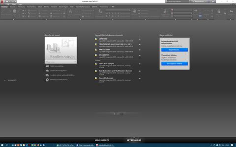

Az SP2 az dwg-ről indítást megoldotta, de az előbb nem említettem, hogy állandóan megjelenik az Üdvözöljük képernyő. Először ott volt a jelölőnégyzet, hogy tünjön el, bejelöltem, hogy nem kell, de azóta is állandóan megjelenik. Szerintem valami rendszerváltozót kellene átállítani, de sajnos nem tudom, hogy melyiket és hogyan.
Üdv: és köszi
Sajnos a 2013-hoz van offline help, és használható magyar tutorial. -

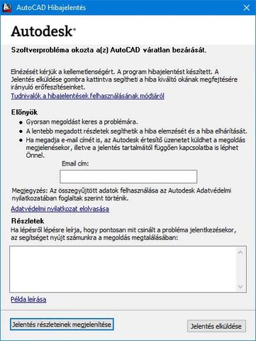

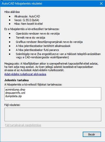

Autocad 2013 HUN. Ilyen hibaüzenetet kapok ha a totalcommanderben rákattintok egy dwg fájlra.
Alaplap: GIGABYTE B450 AORUS ELITE REV 1
CPU: AMD Ryzen 7 1700
RAM: 8GB
Pagefile: 2GB
INTEL CPU-nál nem volt ilyen baj, igaz ott 16GB RAM volt a gépben.
Tudnátok segíteni, hogy mit kellene csinálnom ennek a hibának az elkerülésére?
Köszönöm -

lumpy92 #4599 üzenetére
Tudsz csinálni:
Hossz-szelvény tulajdonságok fej- és láblécek fülén kell.
Fej- és lábléc típus: vízszintes geometria.
Fej- és láblécstílusnál pedig létre kell hozni egy pl. részhossz nevezetű stílust. Pl. az ívviszonyok stílusból ki lehet indulni (azt másolni). A felesleget kitörölni, kikapcsolni, egyedül az egyenesek hossza kell, hogy megjelenítődjön.
Ezt követően hozzáadás, majd ha több nyomvonal van, akkor meg kell adni az a nyomvonalat aminek a vízszintes töréspontjait figyelembe akarod venni. -
