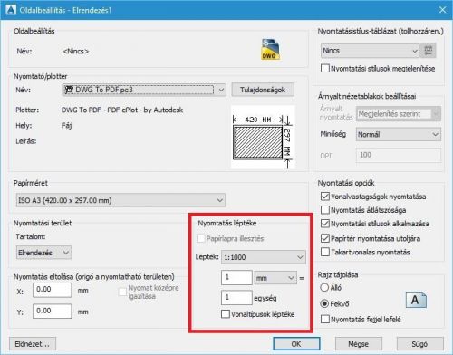

Méretezési segítséget kérnék. Adott egy rajz amit megrajzoltam 1:1-ben, majd 1:2 be léptékeztek, hogy ráférjen az A1 es lapra. Ezután jött a méretezés, itt viszont nem a valós adatokat adja ki. Ötlet?
A segítséget előre is köszönöm!

Igen tudom. Az egyszerűség kedvéért én az elrendezésnél mindig 1:1-re állítom (1mm =1 egység, és csak a nézetablaknál állítom be a kiívánt léptéket. Most nyomtattam egy próbát és úgy tűnik megint jó. Nem értem akkor viszont h mitól van néha pici eltérés...
A lényeg h ezen a 2 helyen kívül máshol nem lehet semmit se állítani ezek szerint... -

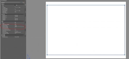

kriszpontaz
Van egy léptéke az elrendezés lapnak (papírnak) amit létrehozáskor állítasz be, és van a nézetablakon belül egy másik lépték beállítás, amit a nézetablak kijelölése után tulajdonság panelén állítasz be (vagy duplán belekattintva a nézetablakba az Autocad eszköztárak között az elrendezés lebegő eszköztárral).
Ha valamelyik nem OK, akkor torzítani fog. -

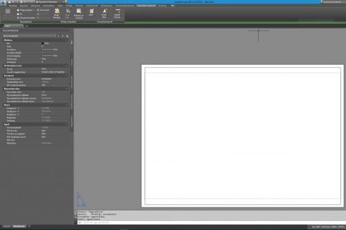

kriszpontaz #3745 üzenetére
Köszi!
Nekem nem válto át autómatikusan, de most már lotm, hogy az elrendezési eszközökben kell keresni, és meg is lettMás:
Elég bosszantó, hogy miután beállítom a kivánt léptéket, látszolag jónak tűnik (elrendezés ablakba ellenőrzés méréssel jó adat jön ki). Ezután kiexportálom pdf-be megnyitom és 100%-ra állítva egy kicsit nagyobb lesz. sőt kinyomtatva is. Kezdetben azt hittem h a pdf olvaso a ludas, letöltöttem egy másikat de az is ugyanugy csinálja. Mondjuk aminek a cad-ben 15 cm-nek kéne lenni, az exprotálás után már 15,3 pl. A léptékbeállítás az tuti jó...nem értem, hog ymi a gond. Ráadásul csak a céges gépen, az otthonin nem csinál ilyet. (igaz azon 2012-es cad van, denm vagyok benne biztos h a cad a hibás)
akos3
2015-ös magyar nyelvű cad-ben egyszerűen nem találom, hogy kell egy adott elrendezési lapon új nézetablakot nyitni (asszem igy hívják
Régebbi verzióban megtaláltam, de itt valahogy nem..

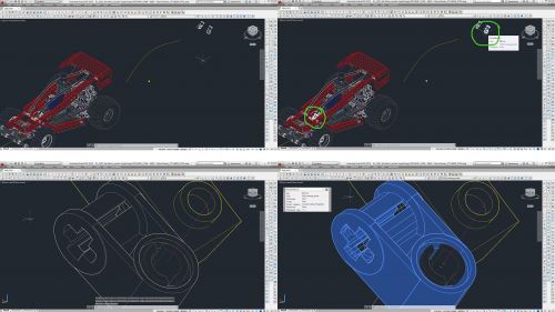

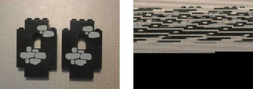

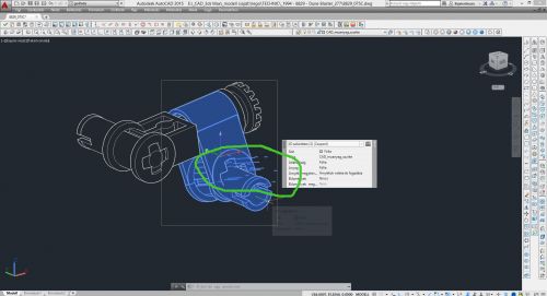

Próbáltam képeket készíteni a hibákról.
A raszterképek jpg-k, 24 bitesek.
A kijelöléseknél lehet látni a felső két képen h mikor ráviszem a szálkeresztet a tárgyra, akkor máshol is megjelenik ugyan az a tárgy a rajzon. Vagyis ott jelenik meg, ahol igazából lennie kellene. Vagyis megmaradt egy korábbi pozíciójában is. Az alsó két képen meg nem jelenik meg a test, de ha kijelölöm, akkor ott van.
A harmadik hiba meg a rossz pozíció. Ez is egy csoport volt, aminek minden elemét elforgattam egy pont körül bizonyos szögben, de valami miatt a csoport egyik elemét nem úgy mutatja, ahogy kellene. De lehet látni szaggatott vonalakat, ami a helyes pozíciója lenne.
Elég hülyén fogalmaztam, de talán érthető.

A Revit fórum sajnos nem igazán aktív, szóval itt eszem fel a kérdésem inkább: a kis hordozós Thinkpademben sajnos HD3000 csoda van (8G RAM, meg i5 2520M) és a Revit hibásan jelenít meg minden nézetet, vonalak hiányoznak, szóval nem igazi.
Nagyon nincs driverrel ugrálás azt hiszem. Lenovo legfrissebb rég elmaradt már (kicsit gáz, bár lehet én vagyok az elmaradott és ha nem Win7-en nyomnám lenne újabb), az Inteles friss ugyan, de nem javított semmit. Szóval az egy szem megoldás a hardveres gyorsítás kikapcsolása ahogy látom sajnos, olyankor meg tekeri rendesen a procit és a 3D nézetek akadnak kicsit komoly modelleknél
Más ötlet, hasonló gond másnál nem volt?
*Ez amúgy valami tanulság is lehet a többieknek, ha trollkodik a Revit, akkor ki kell nyomni a hardveres gyorsítást.

Segítséget szeretnék kérni. Egy dxf fájlból szeretnék pdf-et készíteni meg is van, hogy hogyan meg el is készül de a pdf-ben hiába nagyítok rá vannak pontok amelyek mindig csak elmosódva látszanak.
Hogyan tudnám megcsinálni,hogy a pdf-ben is éles legyen a kép?
Köszönöm!
