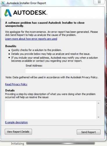

Vezérlőprogram? Mondjuk a .net re gondolsz? Abbol fenn van a legfrissebb.(4.5.1) vagy a vga driverre gondolsz?Szintúgy. -

Telepítendő Autocad verzió?
Nem véletlenül 64bitest akarsz telepíteni?
Vezérlőprogramok a legfrissebbek?
.NET keretrendszer minimum 4.0 verziója fent van? Error akkor fordulhat elő ha eltérő a Windows és a telepítendő Autocad verzió nyelve. Pl. Windows angolra akarsz Magyart rakni, a .NET install közben összeszarhatja magát. -

p4 3.2gz , 4gb ram , w7enterprise 64 bit.
Megfelelő a gépigénye -

Egy kis segítség kellene. Megpróbáltam telepíteni egy új verziót és a telepítő inicializálás közben a kiadja a hibajalentés küldőt , utána meg nem megy tovább és feladatkezelőben kell leállítani. Próbáltam utána olvasni és néhány helyen írták hogy azért is lehet mert egy előző verzió van telepítve és azzal akad. Régebbit letöröltem de a telepítő ugyanúgy hibajelentőnél megáll.Sőt a régit sem tudom ugyan ezen hiba miatt telepíteni. MEgpróbáltam az autodesk.hu-rol egy 30 napos próbaverziót letölteni. A telepítő elindul , letölti a dolgokat , kiadja a telepítés gombot , majd a hardverkövetelmény résznél ez is hibajelentő és leáll a program.
Ez mitöl lehet és mi a megoldás? Eddig ment a régebbi változata is most meg az sem telepíthető vissza -

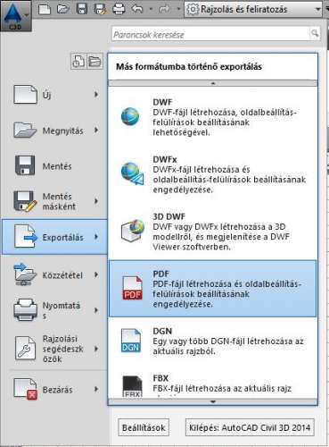

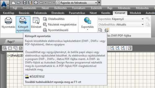

Pont ezért jó a kötegelt nyomtatás, elintézi a háttérben.
A PDF meg lehet hogy nem megrendelői kérés, de neked jobb hogy nem kell utána a DWG-t elővenni, hanem azt nyomtatod ki amit akarsz regen idő nélkül. Mi már rég így csináljuk. Képzelj el egy 50-100 MB-os Civil3D állományt meddig regenerál a tervlapok közt. Ez minden beállított tervlapot egyenként hoz létre külön PDF-ben.

A kötegelt nyomtatásra nincs szükségem , mert ha már az elrendezésnél vagyok akkor kiküldöm a nyomtatást akár 20 példányban is , utána meg győzze valaki kivenni a 2 méteres rajzokat a nyomtatóból. Nem ez az időrabló része a dolognak. Az exportnál pedig a PDF-et nem szeretem csak végső esetben meg nem szükséges érsd. nem megrendelői igény.
A másik gondom a kötegelt nyomtatásnál, hogy a DWF , stb. mindig agyonvág bizonyos tartalmakat meg nekem még az életben nem sikerült úgy kiküldenem , hogy ne "vesszen" el valami vagyis a DWG és a DWF 100% ban "azonos" legyen.Az én ötletem az volt,hogy :

Ok, ez tiszta, nekem is van, de a 2D rajzot hogy rendereled le? Az nem render folyamat. Nincs mesh, nincs textúra, nincs 3D objektum, nincsenek fények amivel számoljon. Nem hinném hogy értékelhető eredményt ad.
A legegyszerűbb DWF, DWFx vagy PDF fájlt csinálni nyomtatáskor és abból a legkönnyebb utána nyomtatni, vagy a PDF exportot választani a menüből.

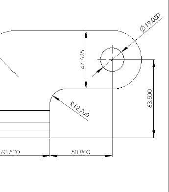

sziasztok újra,
amatőr kérdés következik megint
ez több valószínű, mint benne van abban a tizenakárhány basic tutorialban, amit néztem, de sajnos egyszerűen nincs 15x15 percem, hogy kikeresgéljem.
azt szeretném megoldani, hogy adott ponttól szeretnék, adott távolságra objektumot kezdeni. például egy 100x80-as téglalap bal felső sarkától x =5, y=10 egységre legyen a húzandó vonalam kezdőpontja, vagy az új téglalap egyik sarokpontja. vagy ugyanezeket az objektumokat egy vonal végpontjától y=10, x=-5 pontból szeretném kezdeni.
ezt hogy lenne érdemes megoldani a legegyszerűbben?

kriszpontaz
wolfman #2834 üzenetére
A bal oldali ábrán az alsó vonaltót a legfelső vonalig húzol egyenest, a jobb oldalinál meg a jobb szélső vízszintes vonalig. (nem tudom miért nem magyarázza az autosnap funkcióból a "szomszédos" vagy "nearest" snap funkciót, akkor nem kell saccolgatni rajta vagy-e a vonalon vagy nem. Alulra kattintaszt, parancs indít, majd bal shift (vagy ctrl)+jobb egér gomb szomszédos -> bal gombbal leszúrod a kezdőpontot majd a felső vonalon leszúrás előtt shift+jobb egér gomb merőleges.

kriszpontaz
dJ Peer #2807 üzenetére
Dehogy nem lehet módosítani, vagy a vonalra kattintasz és a fogóját (kék négyzet) megfogod és vagy számértékkel vagy húzással akkorára állítod amekkorára akarod utólag is.
Ezt a rajzot a legegyszerűbb befoglaló téglalapként megrajzolni vonallánccal, majd a lekerekítéseket utólagosan értékkel megadva pluszba alkalmazni.
A kör beillesztését meg adott ponttól 2 egyenes meghúzásával (abban a síkban ahol az 50.800 és a 63.500 méretvonal találkozik) derékszögben meg lehet oldani (a vonal végére pedig beilleszteni a kört a 19.050 átmérővel), vagy csak simán 2 szerkesztővonal párhuzamosításával egy adott ponttól.
Van rá vagy 20 féle megoldás. Kinek melyik módszer fekszik jobban.
A legegyszerűbb vonallánc, leszúrod az első pontját. Majd F8-at bekapcsolva derékszögben a kurzort arra viszed amerre vonalat rajzolni akarod és a vonalhosszokat kézzel írod be, amíg a szilárdtest kontúrja vissza nem zár önmagába.
Utána lekerekítéseket alkalmazol a sarkoknál, a kört meg beilleszted.Sajnos ez annyira alap rajzolási rutin hogy értelmesen elmagyarázni sem tudom, de most lehetőségem sincs levideózni mert nem olyan helyen vagyok. Csak megmutatni tudnám
dJ Peer
kriszpontaz #2806 üzenetére
Azt a kis furatot akarom elhelyezni, a megadott értékek alapján. Vagy azt a 47.625-ös értéket hogy tudom beállítani neki? Egy egyenes hosszát, hogy állítom be? Utólag nem is lehet módosítani?
kriszpontaz
dJ Peer #2804 üzenetére
Nem bírom értelmezni mit szeretnél. Van 2 pontod random helyen, és az azoktól mért távolságok metszéspontjába kellene kerülnie egy kör középpontjának?
Nem tudom van-e ilyen parancs, de józan paraszti ésszel a 2 pontot felhasználva a pontból kiindulva rajzolok 2 kört azzal a sugárral amekkora távolságot akarok tőlük, majd a metszéspontok valamelyikébe középpontból kiindulva rajzolok egy 3. kört, a többit meg kitörlöm, vagy ha nem metszik egymást, a kör rajzolásánál van egy lenyíló menü, kiválasztom az érintő-érintő-sugár parancsot, kijelölöm neki a 2 megrajzolt kört, megadom a kör sugarát és a 2 megrajzolt kört érintőként felhasználva megrajzolom a 3. kört.Érintő-érintő sugár parancsnál a pontok is felhasználhatók érintőként, viszont a kör akkor a pontokra kerül (mivel érintő).
Esetleg a Parametrikus fülön a kényszerek közt nézelődhetsz.Vagy rosszul értelmezem?

dJ Peer
Úgy hozta a sors, hogy valószínűleg AutoCAD-del kell foglalkoznom. Solidworks-öt tanultam az megy is nagyjából, viszont az AutoCAD kiakaszt, képtelen vagyok megadni egy kör helyzetét, két bizonyos ponthoz viszonyítva. Leírná valaki pár szóban, hogy hogy kell ezt megcsinálni? Gondolom 3 kattintás, de nem jövök rá, hogy hogy kell. 2014-es verzió van fent.
Köszi! -
