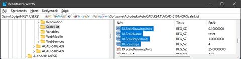

Az alábbiakban kérném a segítségeteket:
A rajzban alul megnyitom a léptéklistát, majd ott rámegyek, hogyEgyéni...
Ezek után felugrik a következő ablak:
Itt alul kiválasztom, hogyAlaphelyzet
. (Erre azért van szükség, mert sokfelől kapok rajzokat és persze a benne szereplő léptékek nem azok azzak, amiket én használni szeretnék.)
Felugrik az alábbi párbeszédpanel:
Itt kiválasztom a Metrikus léptéklistát és betölt egy normális (de gyári) listát a leggyakrabban használatos léptékekkel.Ezt a listát honnan tölti be a program és hogyan tudom szerkeszteni?
