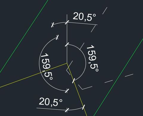

Szögméretezésnél hogyan tudom beállítani, hogy ne "szakaszolja" a szögmérést?
A képen: a jobb oldali résznél bezárt szög 159,5°, ez oké.
De ha kiválasztom a két vonalat és a bal oldalra bököm le a feliratot, akkor szeretném, hogy a 360°- 159,5 °értékét írja ki egyben. Látható, hogy most ezt nem engedi, hanem ugyan akkora szöget tudok feliratozni + a fennmaradó részeket külön.
Nem találom, hogy mit kéne átállítani és nagyon bosszantó, mert emlékeim szerint régebben simán kiírta a bal oldalra egyben a fennmaradó szög értékét. -
